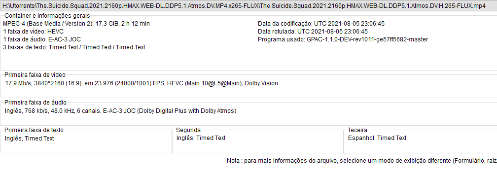

Sim, acabei de rodar este, e a TV mostrou Dolby Vision/AtmosBoa noite, sabe dizer se por esse método aqueles remux 4k dolby vision (que só abrem em hdr10 no player nativo da tv) funcionam corretamente?
Opa, então, esse arquivo no caso ele tem apenas uma faixa de hdr que é a de dolby vision, esse formato mp4 com apenas uma faixa de hdr igual nesse arquivo o player da tv reconhece de boa.Sim, acabei de rodar este, e a TV mostrou Dolby Vision/Atmos
