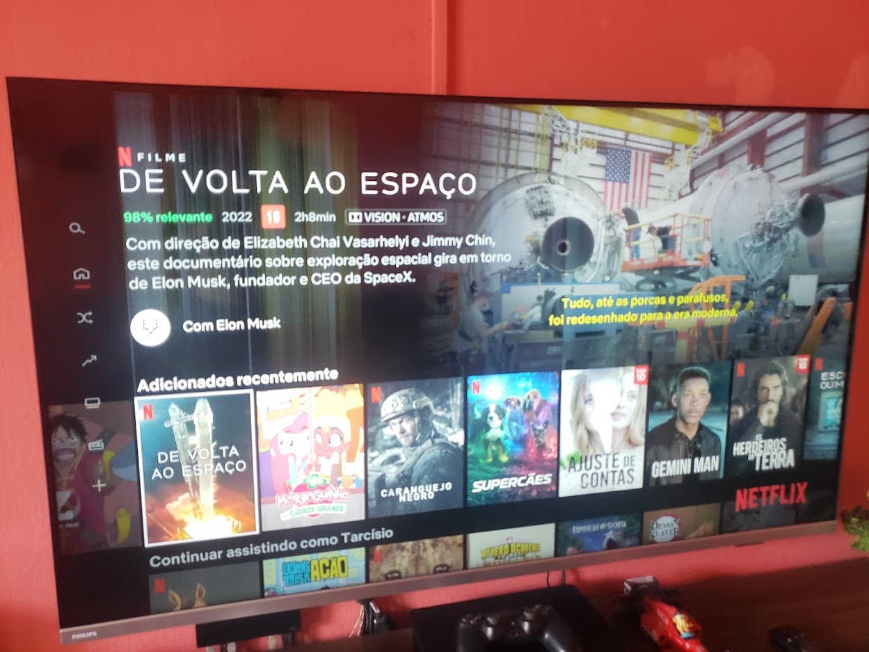

Boa amigso, tenho o mesmo modelo 7625, na de vocês o Netflix pega Vision/Atmos? Na minha só funciona o Vision no Netflix, o áudio sempre fica 5.1, sabem como corrigir?
Uma vez abri o app e tava Vision/Atmos, mas foi uma única vez
Eita, então. Vendi a minha. ERspero que descubra. salvo engano nessa era só dolby.
