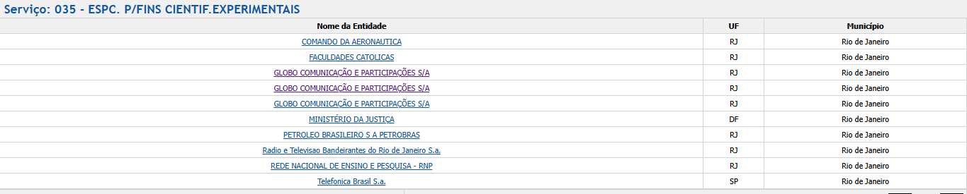

Tenta ver qual sistema lista as estações!
Ah, eu pensei que vc achou as estações com fins científicos e experimentais lá... hahaha
Porque seria mais simples do que aquele Dados Abertos.

numa das buscas apareceu!
Band tbém autorizada? Será que com a mesma finalidade de testar a DTV+?

a duvida é se de fato essas autorizações são pros testes, mas tudo leva crer quem sim!
se busca no PR aparece a autorização do grupo Uninter, por exemplo!
