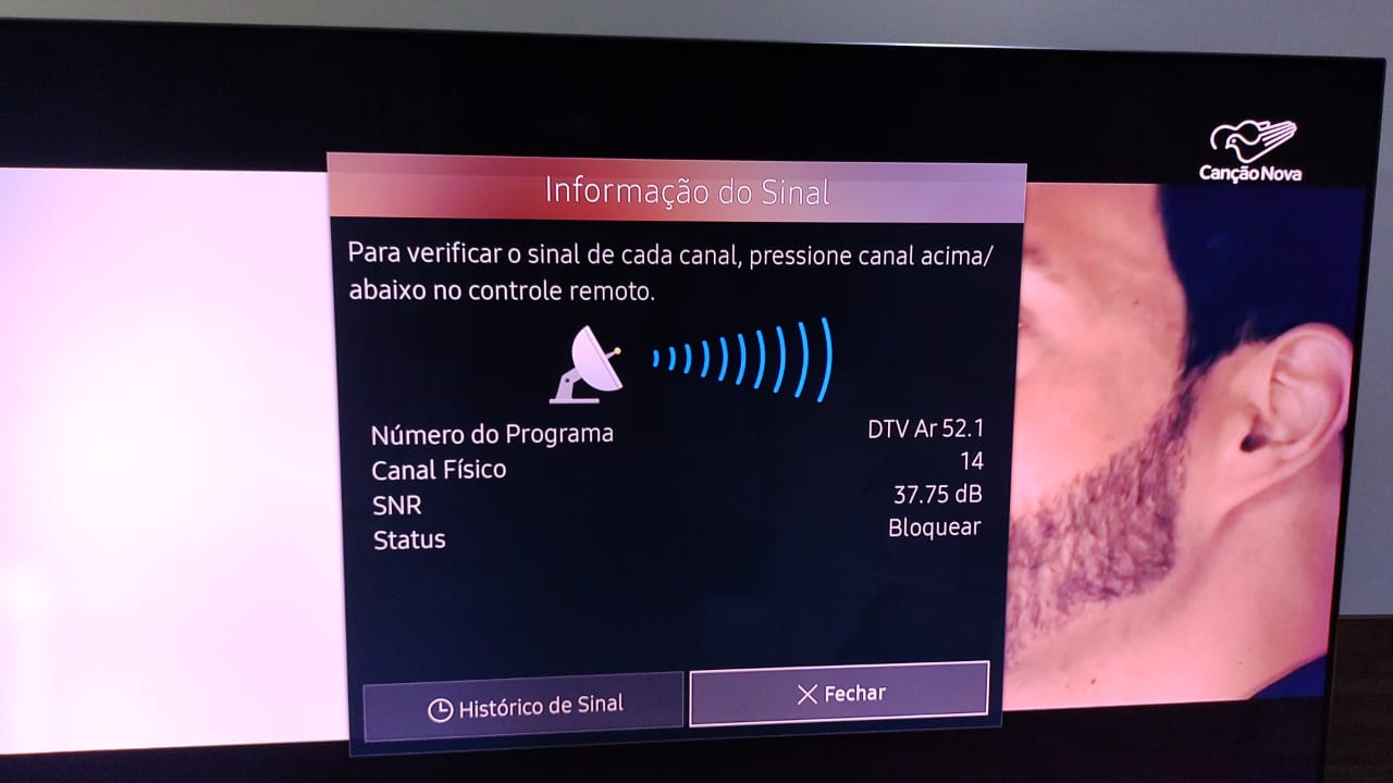

Sinal da Canção Nova ficou ótimo, No nível máximo aqui na minha TV:

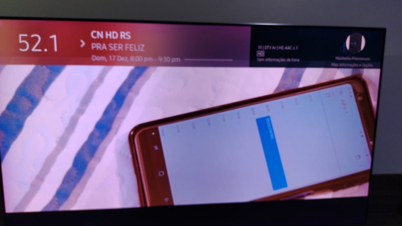

Sinal da geradora de NH, com EPG:
