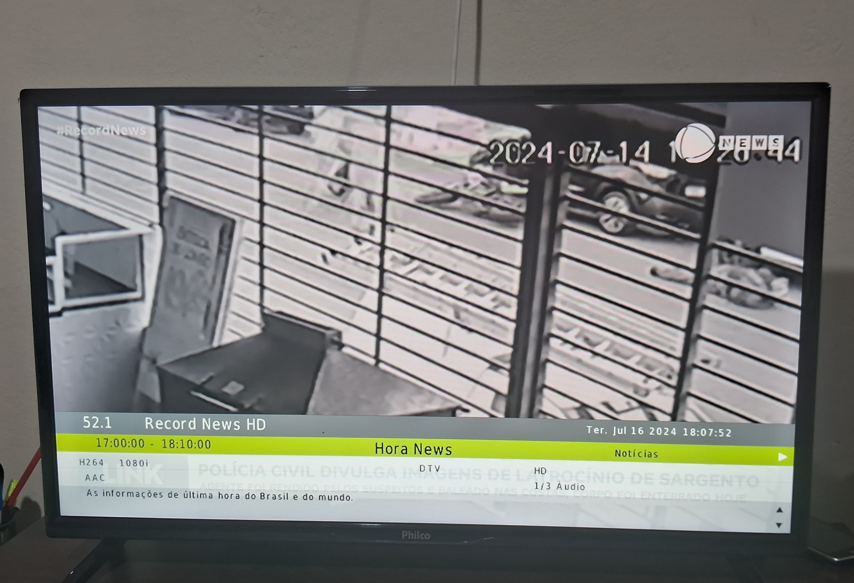

E aí galera do fórum, boa noite, mexendo aqui na sintonia, acabei sintonizando a Record News. Antena apontada para o mendanha, e moro aqui em Bangu. Tomara que todos nós que usamos o mendanha para sintonia, venha a ter mais canais ou a mesma grade do Sumaré.
Eu moro em Realengo e também tenho antena virada para o Mendanha, porém estou fora do Rio no momento, então não tenho como conferir isso agora.
Não fiquei sabendo da Record News no Mendanha, porém ano passado mandei um email para a pessoa que trabalhava na expansão do sinal deles e ele respondeu que estavam implementando gap fillers, um reforçador de sinal. Quando chegar ao Rio( amanhã), eu faço uma sintonia, mas pode ser que tenham colocado sinal lá, ou então é sinal do Sumaré.
Esse sinal 51.1 Rede Brasil é do Sumaré ou Mendanha ? Capto Fraco na Zona Norte de Niterói parte alta fraco

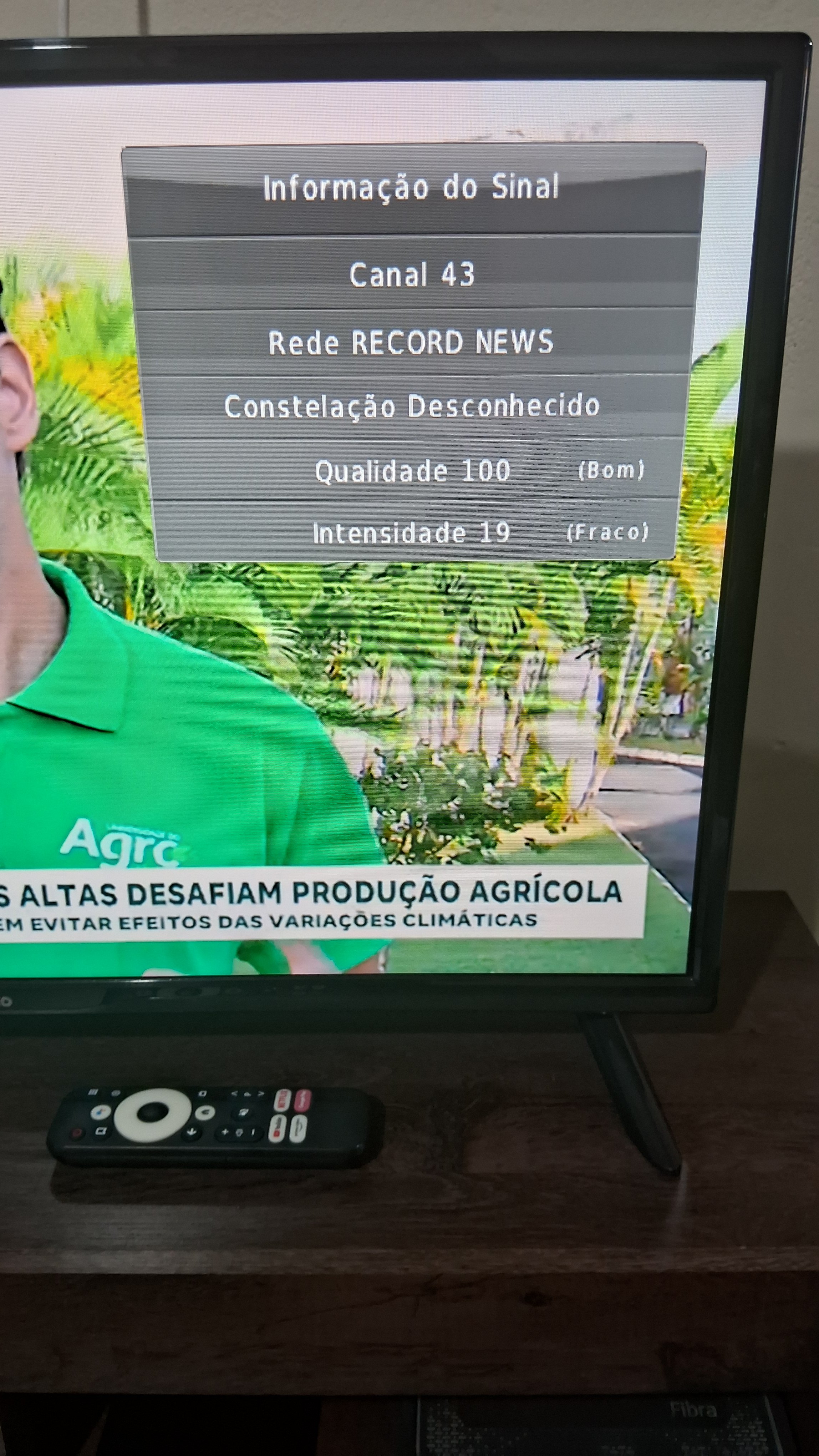

Como está o nível do sinal?
Quando abri a informação de sinal a intensidade estava 100 e qualidade 20, com variação entre 18 e 20, mas sinal totalmente estável, e guia epg de programação completo. Só essas informações que posso te passar neste momento, pois não estou em casa.

373
Pela intensidade de sinal parece refletido do sumaré. Meu sinal do Sumaré deste canal está por volta de 16dB. Se tivesse um gapfiller ligado no Mendanha, provavelmente meu SNR seria bem mais alto mesmo com a antena virada pra direção oposta ao mendanha.
E a TV Evangelizar que já está funcionando no Mendanha e a intensidade de sinal ainda é baixa, mesmo com minha antena virada para o Mendanha. Qualidade de 100% e intensidade variando de 20 a 22%, sem oscilações. Mas mesmo assim ainda é baixo. Você consegue captar aí?
