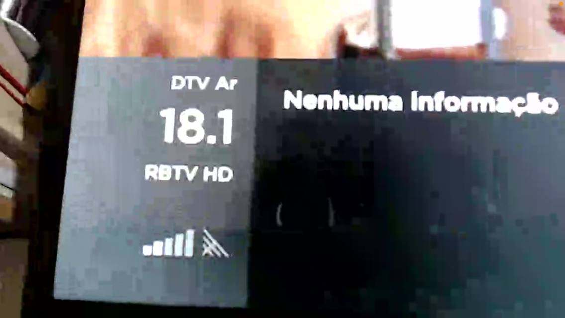

Essa emissora ai esta no Mendanha como RBTV e no Sumare como REDE BRASIL em frequencias diferentes...18.1 e 51.1 (Sem sinal)...nao da pra entender
Rede Brasil e rbtv são emíssoras diferentes, pertencentes ao mesmo dono, enquanto a rede Brasil tem programas de entrevistas a rbtv não tem , A rbtv reprisa alguns conteúdos da rede brasil com um intervalo de 2 horas em media, ela passa os mesmos filmes, séries e desenhos por exemplo, por tanto são duas emissoras diferentes, isso é o resultado da ganância de alguns empresários que compram várias concessões e não tem condições de manter uma, e como a record, a record News e a rede família que vivem em sua maioria de tempo passando as mesmas matérias jornalisticas da record.

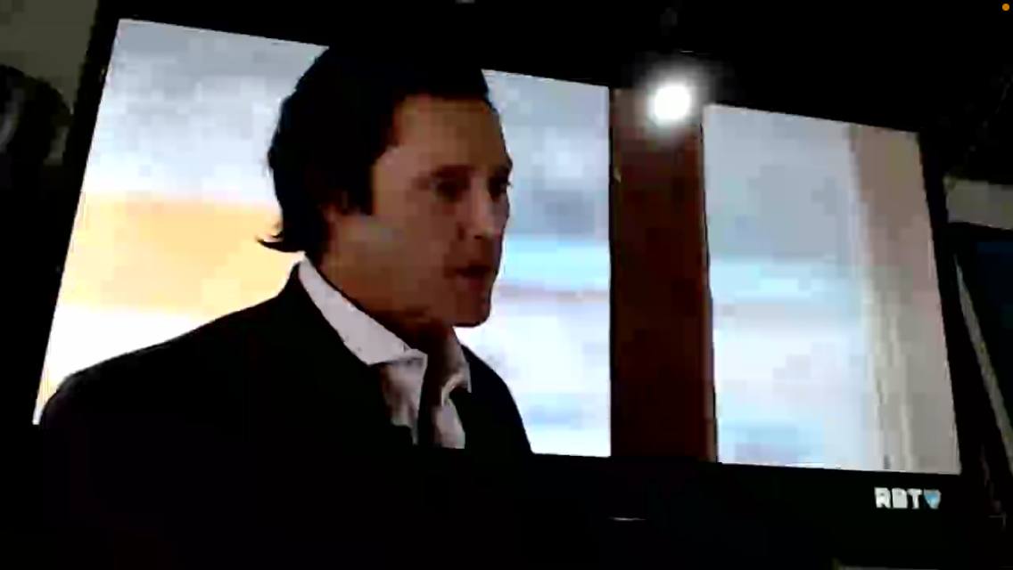

Consegui hoje pela manha sintonizar pelo Sumare a RBTV pelo Canal 18/18.1....sinal muito instavel...indo e vindo como aconteceu pelo Mendanha no inicio...aguardemos !
