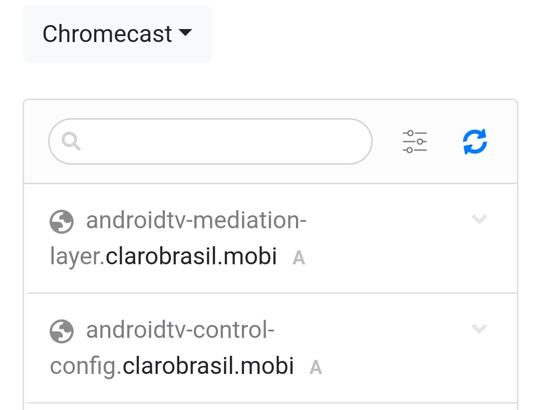

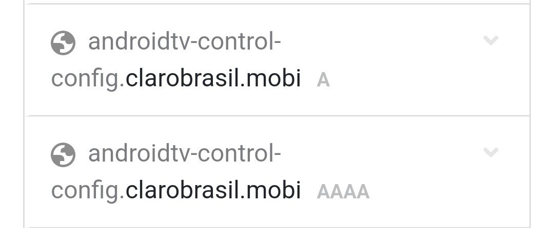

O domínio que citei aparece no log do NextDNS?
Não lembro de ter visto esse domínio... Mas vou da uma verificada hoje a noite em casa... Tenho também rodando no Openwrt um serviço de inspeção de pacotes (Netify), por lá consigo fazer uma verificação melhor.
O primeiro Registro é de uma TCL.
Tanto o Chromecast quanto a TCL abrem normalmente o Claro TV+ APP.
Tem como postar umas imagens das tuas configurações de Segurança e Privacidade no NextDNS?
Curioso. Achei que o domínio citado não aparecia seu no log. Não sei se num suposto vazamento de DNS ele consultaria o NextDNS e o Quad9.
Então, não é problema do Next. Como falei ali, testei Google e Cloudflare. Inclusive hoje fiz mais alguns testes com outros resolvedores. O maldito só funciona mesmo com o da Quad, hahahahaha
