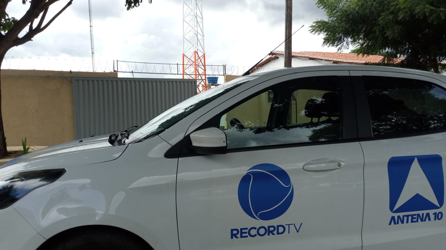

Técnico da TV Antena 10 esteve em Pedro II na tarde desta quarta-feira para fazer o realinhando da parábola, e posicionando a plaquinha de teflon. O sinal da TV Antena 10 retornou ao ar.
