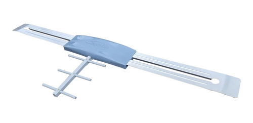

Tem foto dela? A Capte tem vários modelos, mas a maioria das antenas de UHF são direcionais.
361
553
Não sei se é uma boa alternativa. É uma antena de baixo ganho com amplificador para compensar a deficiência do próprio design dela. Você usa booster para captar sinais de Paranaguá?

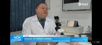

Mais uma reportagem usando microfone com a logo da TV Paraná Turismo

Talvez tenham só usado as imagens cedidas pela TV Paraná Turismo mas pode ser que tenhamos novidades também.
Seria muito bom eles entrassem com a parceria com a TV Parana Turismo, pra ter alguma programação dela
enquanto o digital não vem da própria TV PR Turismo.
