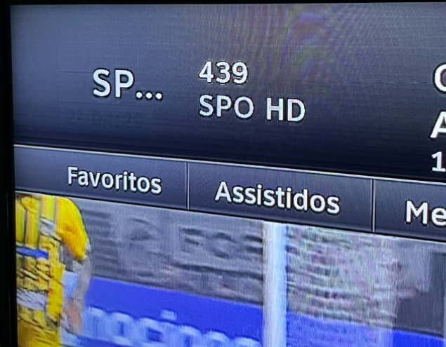

Boa noite! Estou com uma dúvida, o receptor HD Slim não aparece o Logo dos Canais?! Alguém que tenha pode verificar?
Sim, eu tenho e depois da atualização de 2 anos atrás, nunca mais apareceu a logo dos canais.

No zapper 2 tem o logo dos canais… por isso me chamou a atenção…
Não que mude muita coisa… só estética mesmo ou há alguma outra diferença entre os 2 equipamentos? Só achei que aquela abreviação e os 3 pontos dificulta as vezes para identificar o canal para quem não está acostumado com a grade… podiam colocar pelo menos o nome inteiro…
