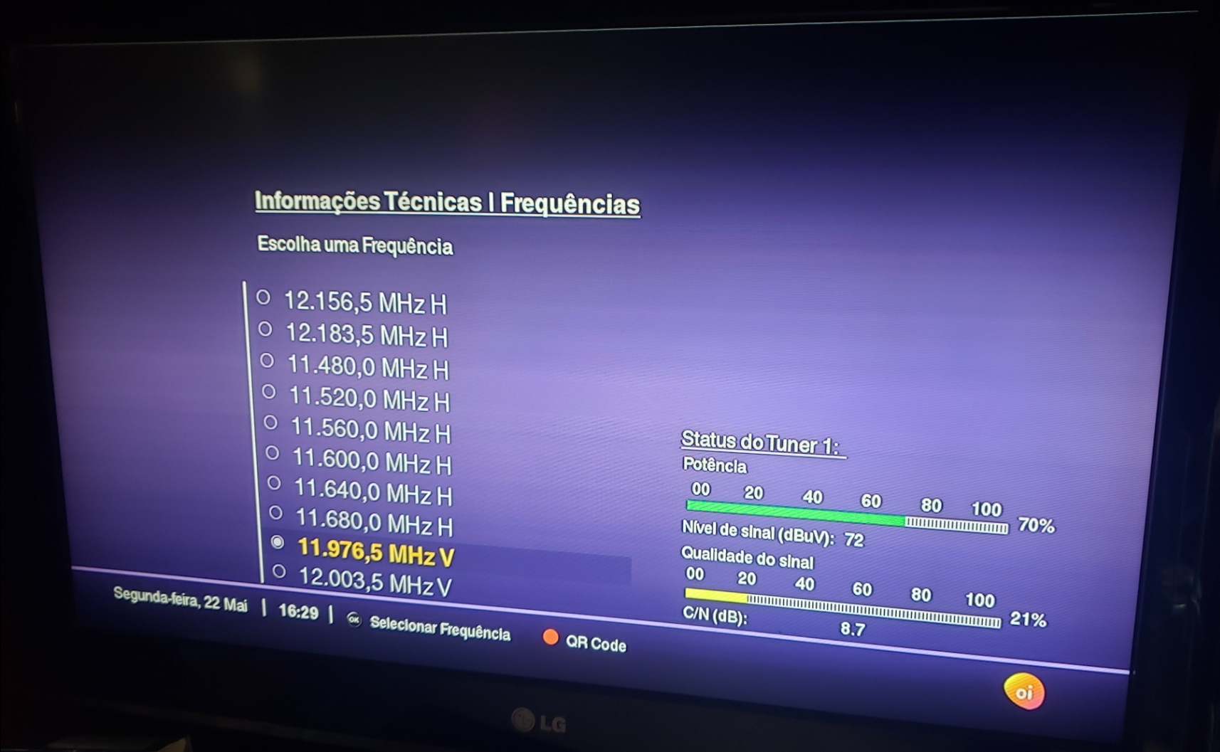

@Itaara.rs aqui a foto com o nível de sinal do TP da RBS TV de Porto Alegre (11976,5V):
Todas as outras frequências têm sinal mais forte.
Cara, deve tar faltando algum ajuste fino aí, porque estou no interior de SP, com o pé atolado na terra, e mesmo assim tenho sinal bom na TP mencionada por você.

Vc tentou fazer um ajuste fino no LNB?
Chamamos o técnico da Oi, e ele ajustou e disse que esse era o máximo que ele conseguia, e que teria que usar lnb universal (de 1 saída) pra ficar mais forte. Atualmente é o LNB Telesystem preto padrão da Oi.

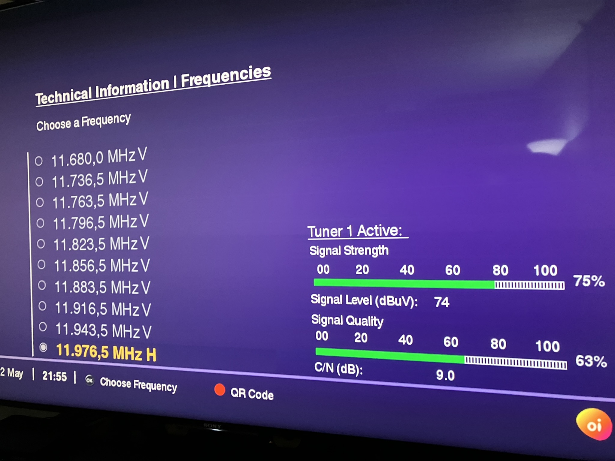

Nessa que tu postou é a horizontal, que aqui também é forte. O problema é na outra TP da mesma frequência, mas da VERTICAL.

Se não estiver chovendo, meu amigo... qualquer espirro nas nuvens teu sinal vai para o bebeléu. Com certeza, você consegue muita... tem algo errado.
Levemente nublado, com nuvens brancas apenas. E é só nessa TP, nas outras segue normal, e o sinal das outras só cai se o temporal for gigante mesmo. Já a da RBS (11976,5 VERTICAL) cai mais fácil. O técnico disse que só com lnb universal pra ficar melhor, que já fez o ajuste pro melhor possível (antes era ainda pior, caia ainda mais fácil), e que a divisão de sinal do LNB padrão da Oi (Telesystem Preto) faz o sinal enfraquecer um pouco.
Ah, na sua instalação então tem um sistema em cascata? Nesses casos é sempre bom então aumentar o tamanho da antena pra compensar a perda ao longo das divisões
