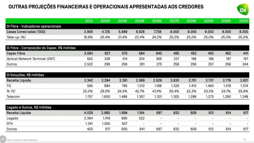

Fim da telefonia fixa e DTH​
Nos serviços legados (telefonia fixa e DTH) o que a Oi projeta é o fim das operações gradativamente até 2025. Importante notar que as operações legadas da Oi geram fluxo de caixa operacional negativo em R$ 920 milhões (projeção para 2023).

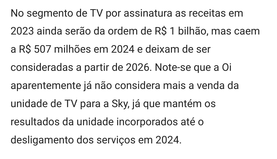

No segmento de TV por assinatura as receitas em 2023 ainda serão da ordem de R$ 1 bilhão, mas caem a R$ 507 milhões em 2024 e deixam de ser consideradas a partir de 2026. Note-se que a Oi aparentemente já não considera mais a venda da unidade de TV para a Sky, já que mantém os resultados da unidade incorporados até o desligamento dos serviços em 2024.
Pela matéria do Teletime é isso mesmo .
