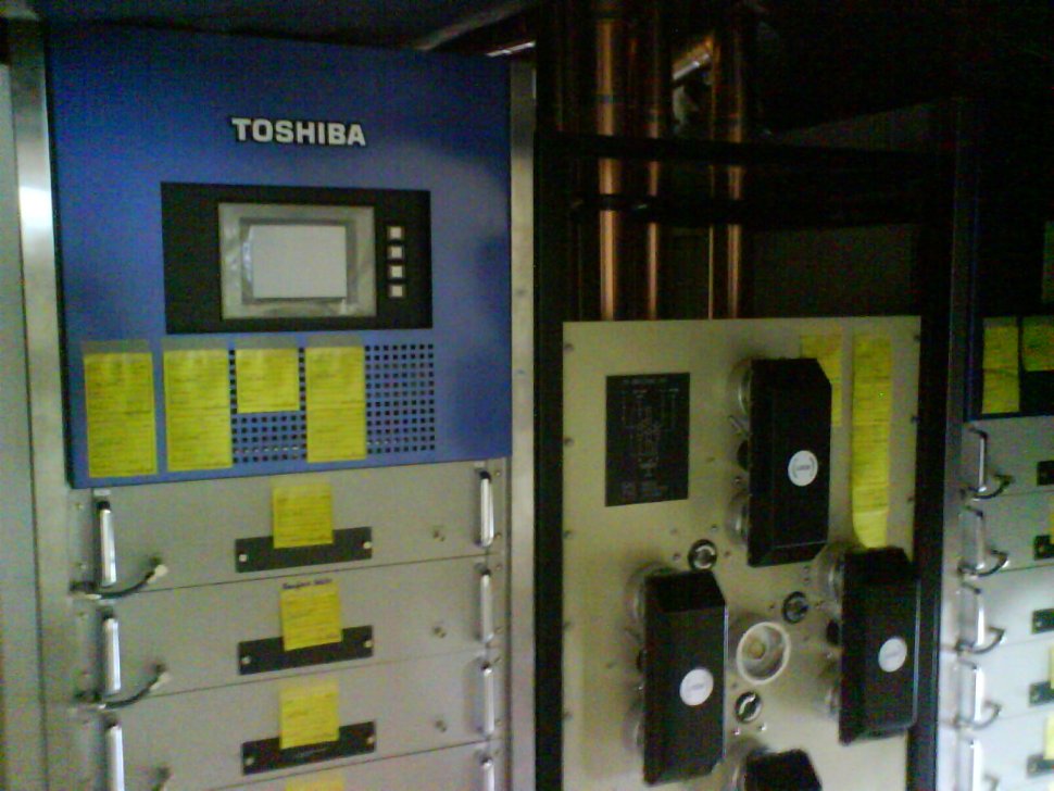

Eu me lembro de conversar com um engenheiro japonês que veio instalar o TX da Toshiba aqui em Belo Horizonte pra Record em 2009 e ele não entendia porque eles tinham comprado a licença completa do software de multiplexação, que é o que subdivide a portadora RF do canal digital, sendo que não podiam usar. Eu não sabia dizer "bem vindo ao Brasil" em japonês, se não teria dito...
Em anexo uma fotinha meio ruim do transmissor instalado em 2009, ainda na fase de configurações, por isso cheio de "post it" da fábrica.
