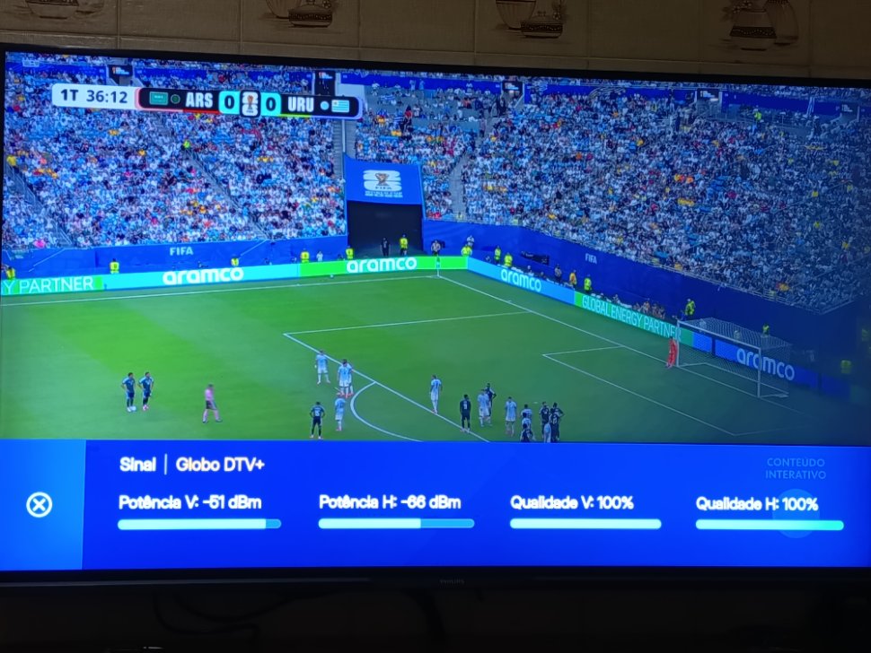

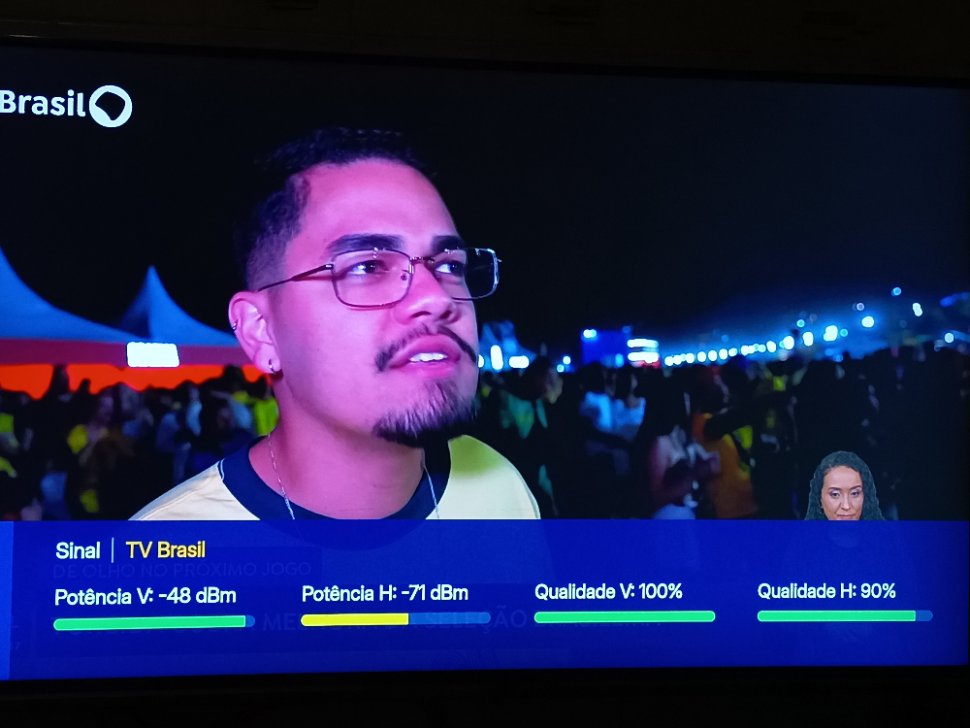

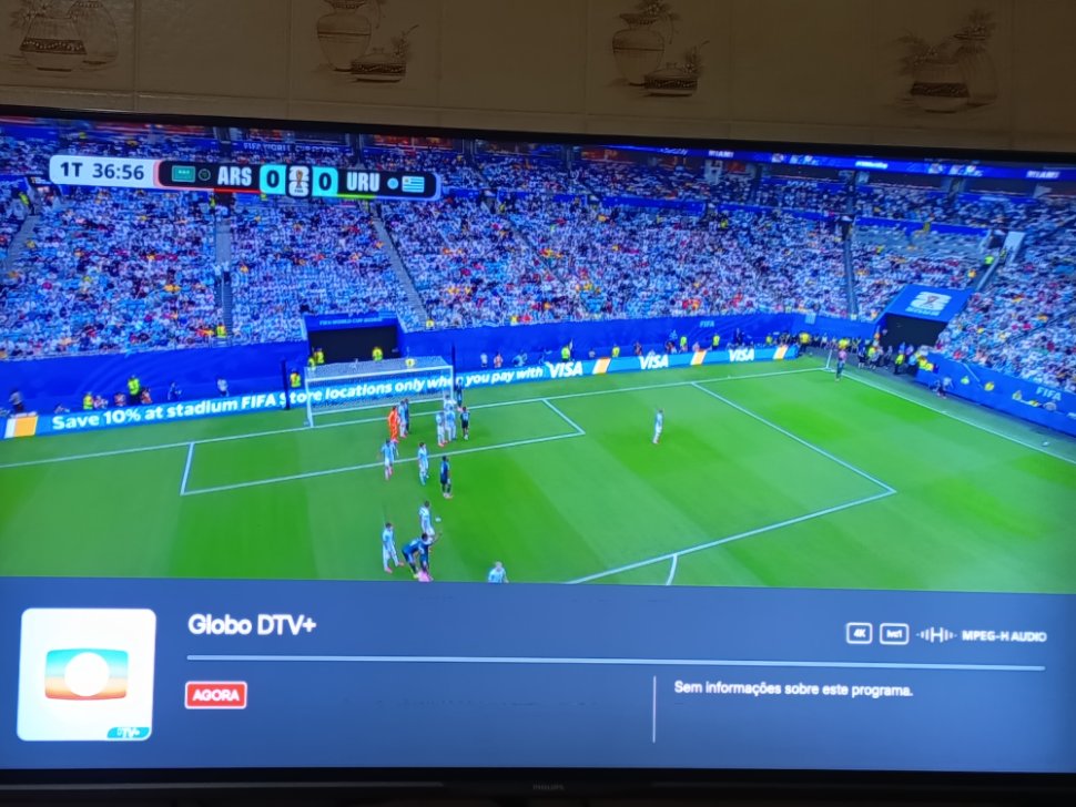

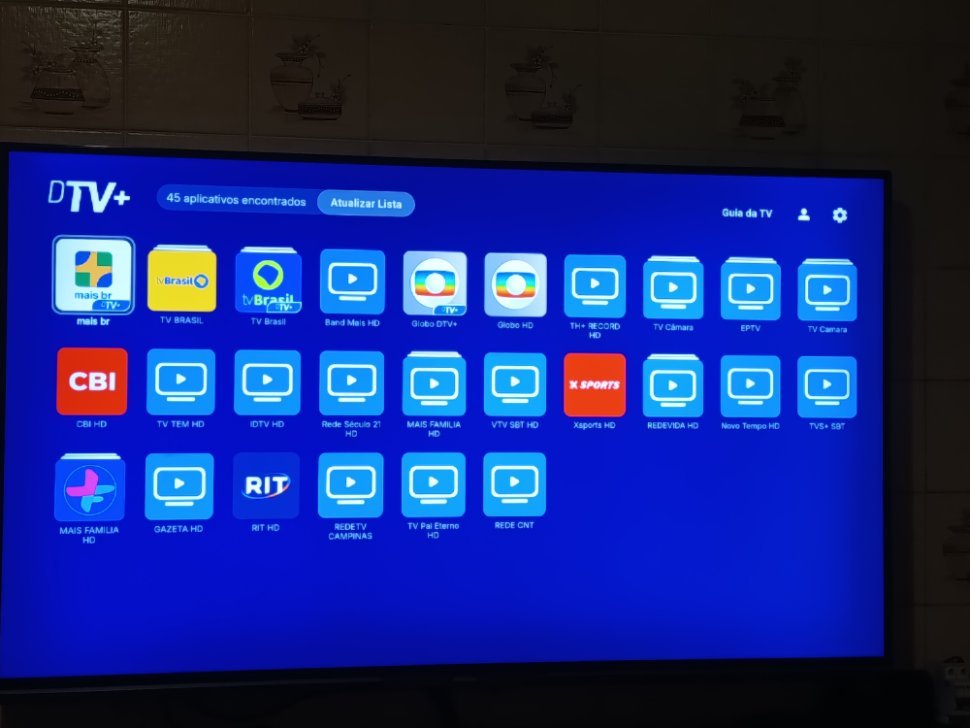

Belo brinquedinho tecnologico. Tô antenado, antenado mesmo kkk nos improvisos de nossos foristas pq no final de outubro vou sintonizar a DTV+ em Campinas/Valinhos, a 100 km da Paulista, com uma antena externa que se ainda não estiver a venda, vou improvisar para responder bem p a frequência da Globo 277MHz. Logo vai aparecer vídeos c os cálculos das dimensões das varetas para a faixa 300MHz.
Para o 7 e 8 vai ser mais fácil usando 2 antenas já existentes p VHF alto, ajustando o espaçamento entre elas até conseguir sinal máximo na recepção .
Aqui por Valinhos com antena externa
Sinal excelente! esse da TV Brasil acho que vc foi o primeiro de SP aqui do fórum a captar, e vc está longe das torres :)
TVe vídeo
Gol de placa Rodrigo! Bota fotos do arranjo da 2 antenas q está usando. Bora melhorar essa da horizontal!!!
Tem como mostrar a frequência em q recebe os canais? Tipo a Tv Brasil chega pela 253MHz ou nas frequências dos canais 7 ou 8?

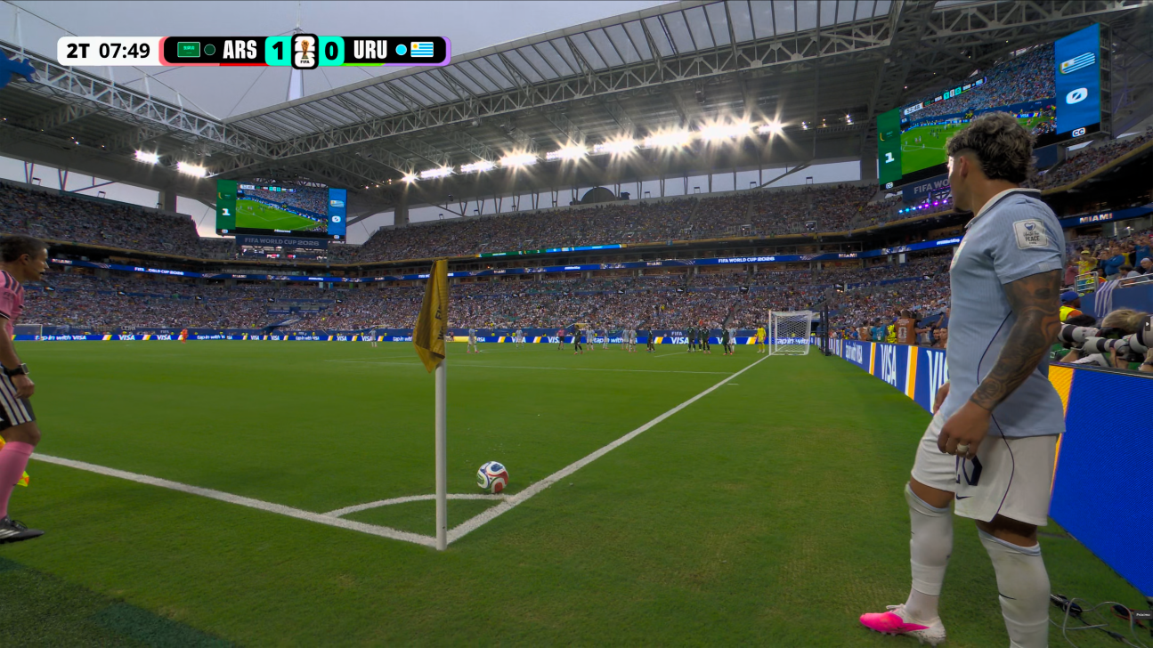

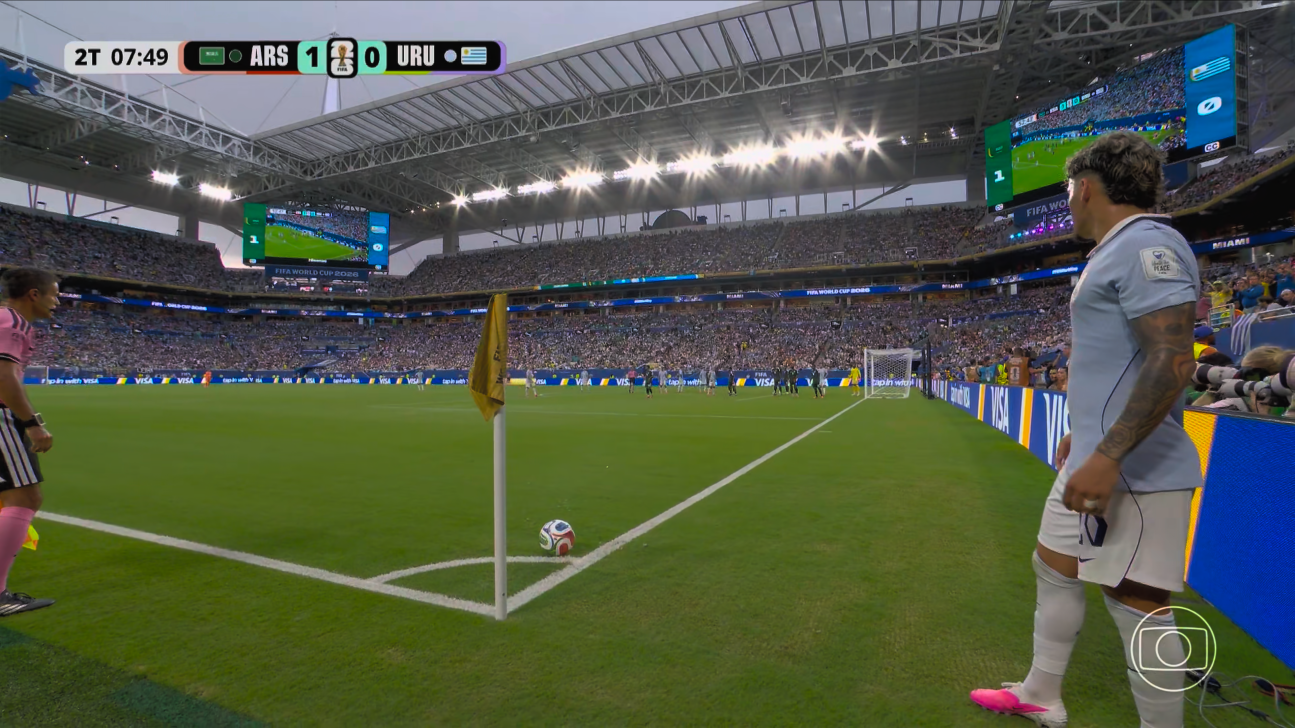

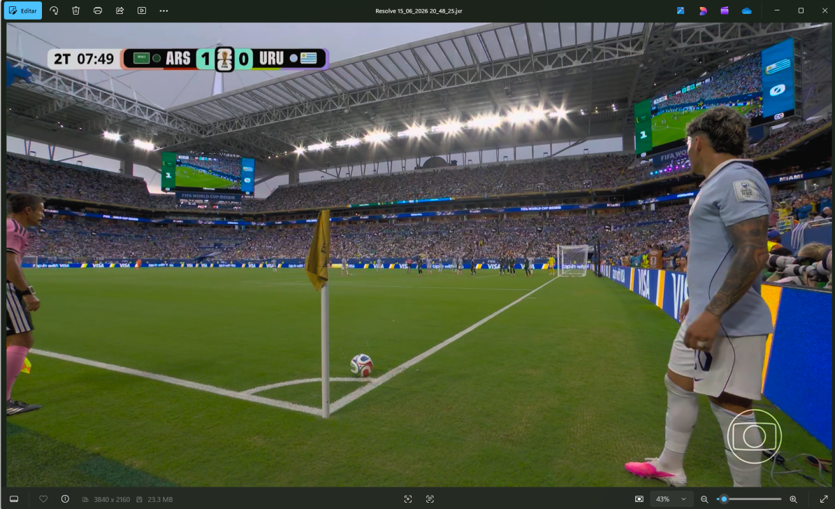

Analisei com calma as imagens do SporTV 4K e Globo DTV+. Em termos de nitidez e em qualidade do HDR são semelhantes mesmo. O sportv 4k um pouquinho mais saturado, mas considero leves perdas relativos a captura. O que muda nos jogos da copa é apenas o placar. O placar do Sportv 4K está em HDR com paleta de cor Rec2020, então fica com cores bem fortes e um branco bem brilhoso. Já o da Globo DTV+, o placar do jogo está em SDR com paleta de cor Rec709. Logo, o placar fica meio opaco e o branco do cronômetro fica cinzento. Fica mais escuro com relação a imagem do jogo em HDR, o que é o comportamento esperado.
SporTV 4K (arquivo .TS original do sinal do Globoplay em HDR HLG - bitrate medio de 18 Mbps)
Globo DTV+ (capturado por uma placa de captura 4K HDR a 45Mbps no codec HEVC e em HDR10). Repara o placar com as cores mais opacas, mas a imagem do jogo está em HDR mesmo. Considere eventuais artefatos oriundos da gravação. Não reflete o sinal original em VCC (H266).
Os arquivos originais em .JXR no qual permanece os metadados do HDR podem ser baixados abaixo.
Print SporTV 4K (.JXR)
Print Globo DTV+ (.JXR)

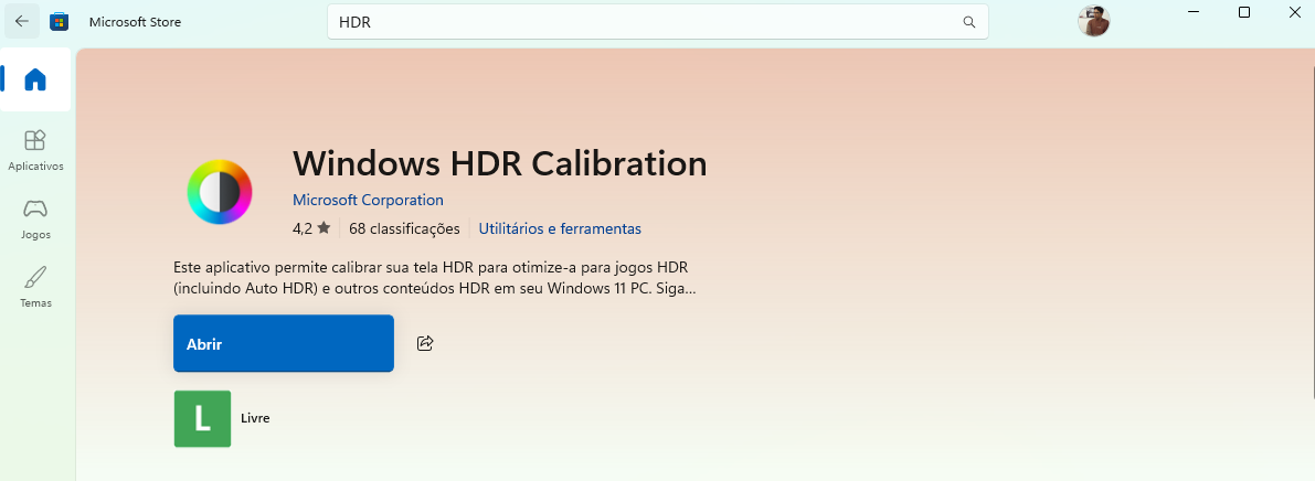

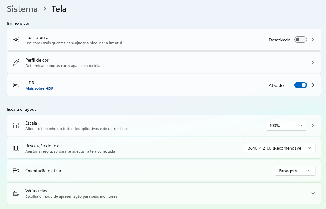

1- Para ver os prints no Windows 11, primeiro habilite o HDR do monitor ou TV conectada ao pc:
2- Se é a primeira vez que habilita o HDR no computador, vá na Microsoft Store e calibre o HDR neste aplicativo da microsoft.
3- Abra a foto no aplicativo de foto padrão do Windows 11. Em um monitor HDR você vai perceber principalmente nas luzes do estádio que esse branco estará bem brilhoso na foto :D
Pode ser que seja apenas o fator saturação de cor que você mencionou mas, para meus olhos, alternando rapidamente as imagens, a imagem da Globo parece ter uma camada opaco sobre a imagem como um todo, que deixa a imagem meio esbranquiçada. Vejo mais definição até mesmo nas luzes do estádio na imagem do SporTV.

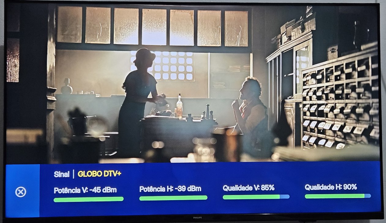

Sintonizei a Globo Dtv+ aqui em Piabetá (Magé -RJ), mas só pegou com antena externa, não pegou de forma alguma com a antena do kit da Aquário e, só havia pegado 2 canais da tv 2.5, mas na antena externa pegaram quase todos os canais. Não entendi o motivo de não ter pegado alguns que faltaram, sendo que os mesmos pegam bem aqui. Conectei na antena externa da Proeletronic que possui vários elementos como horizontal e na vertical conectei como uma "mini proeletronic", é uma antena pequena interna, mas que pode ser utilizada como externa também.

Nao mostra a frequência dos canais ou "aplicativos" das emissoras Juca. Pelo menos nesse receptor da Aquário não achei.

Para os canais DTV+ rodarem tem que estar obrigatoriamente os dois cabos de antena conectados e com presença de sinal, já fiz os testes aqui desligando um ou outro, a emissora sai do ar, não funciona! Já nos canais ISDBT funciona com um cabo só independente da entrada. Assim tem q ter as duas antenas "arranjadas " na H e V externa ou usar mesmo a interna fornecida no kit. Só uma antena externa esquece, os canais DTV+ não vão ser sintonizados!
Considere a perda por conta da placa de captura. Na tv fica muito bom
