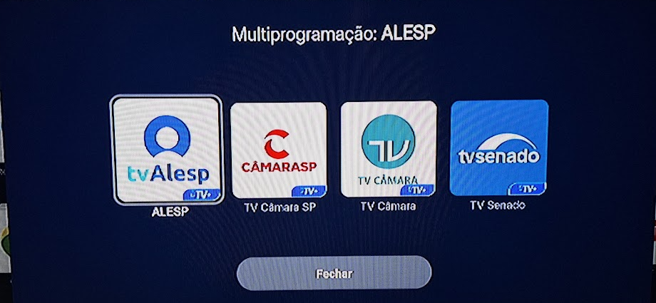

Pessoal de São Paulo: alguém conseguindo visualizar a programação da TV Câmara e TV Senado no mux "Alesp" em DTV+? Para mim abrindo somente TV Alesp e TV Câmara São Paulo.
