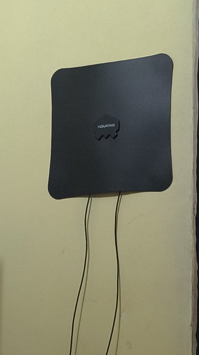

Não está previsto a utilização de antena externa? Na TV 2.5 o sinal não chega (pelo menos de forma estável) em apartamentos de andares baixa se a região não tem visada… Vai ser complicado...
Eu mesmo preferi testar daqui de osasco com 2 antenas externas improvisadas porque minha casa fica na parte baixa da rua e uma casa enorme tapa minha visada pra av. Paulista

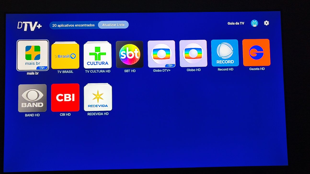

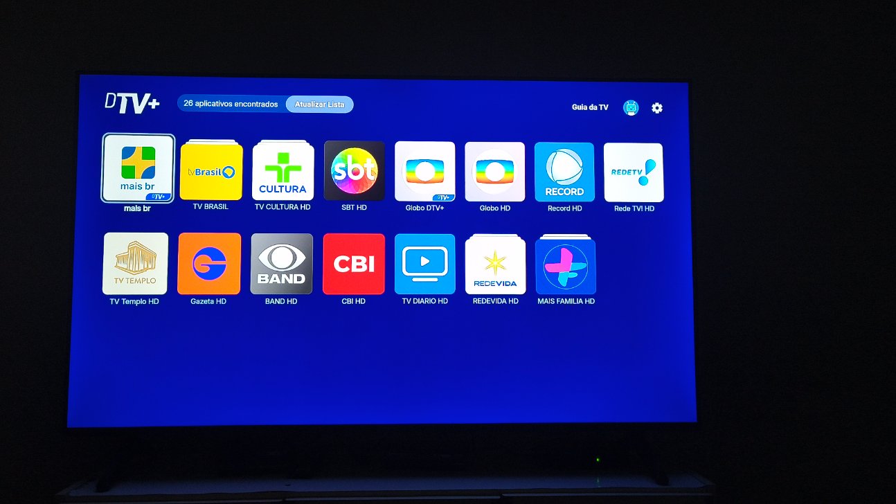

Bom dia, pessoal.
A CNT São Paulo está autorizada a fazer testes de TV 3.0 a partir de hoje. O sinal pode ser ativado a qualquer momento.
Neste caso, fica a dúvida: o novo sinal DTV+ aparecerá automaticamente? Ou somente mediante a nova busca?

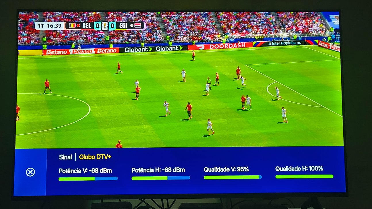

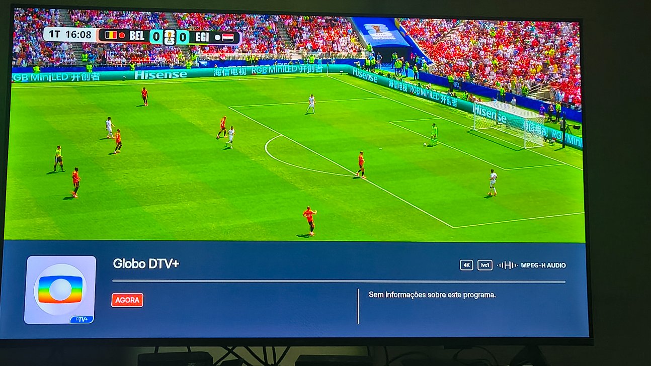

Deve ter relação com os ajustes que fizeram na modulação para captar mais facil na antena interna. O sinal HD deu uma boa abaixada no bitrate. A F1 a barra de tempos estava até borrada. Lembrava a imagem da época de Band (2021-25)
É uma vergonha e um retrocesso reduzirem intencionalmente a qualidade do HD que agora está pior que na última Copa. Prefiro assistir com delay na Cazé que ao menos está com uma imagem linda.

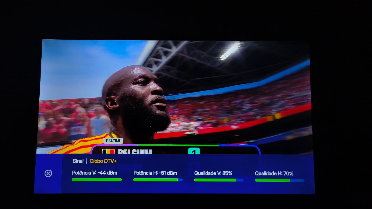

Vocês sabem se seria possível usar um "misturador" na entrada da antena e um "separador" nas TVs para não precisar passar um segundo cabeamento?
Eu não achei um misturador de polarizações, mas pensei que poderia ser basicamente o mesmos moldes do UHF/VHF ou o misturador de Satélite/Antena.... acham que é viável?
