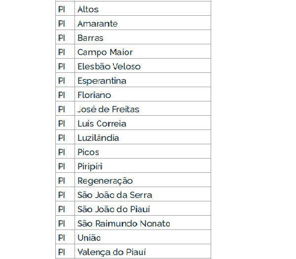

No Piauí, apenas as cidades abaixo da tabela VIII da Portaria MCOM 11476/2023, estão autorizadas a ter transmissão analógica até 30 de junho de 2025.
As demais cidades, se tiverem operando as transmissões analógica de televisão são consideradas clandestinas, piratas.
