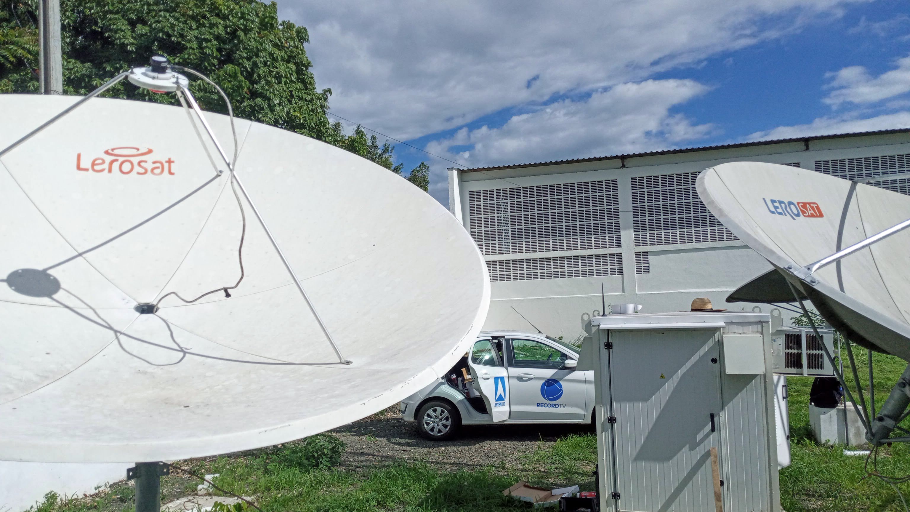

Curiosidade: e qual é o diâmetro da antena utilizada para a recepção dos sinais do SatHD Regional da banda Ku naquela retransmissora?
Essa foto abaixo é uma antena de 2,60m e antes era usado um LNB apontada para o satélite SES 4 da banda C.
Como a TV Antena 10 migou totalmente para o Sat |HD Regional do D2 Banda KU, a equipe técnica da TV Antena 10 adaptou esse LNB KU e apontou para o satélite D2 do Sat HD Regional da banda KU (ver essa antena no lado esquerdo).
