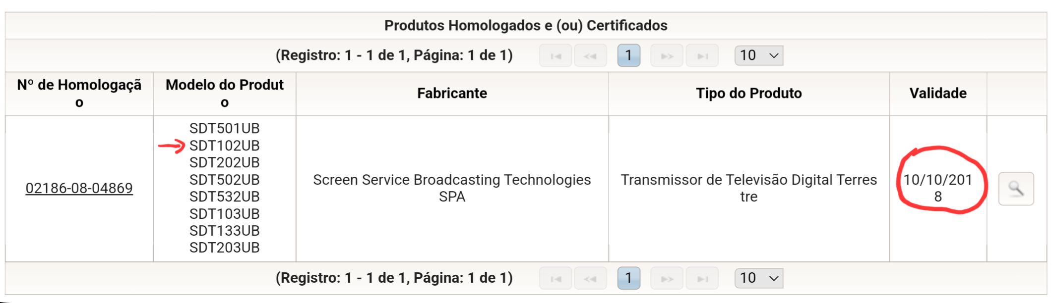

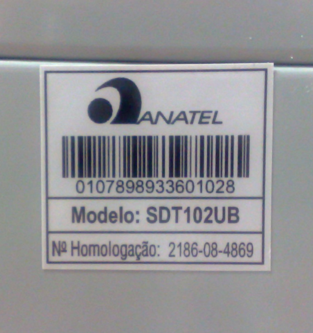

O canal foi licenciado no último dia 23. E consultando o transmissor constante no relatório, Screen Service SDT102UB (300W), - se realmente estiverem utilizando este - é da época da implantação da TV Digital no Brasil. E não existe imagens deste equipamento na Internet. Inclusive, a homologação está vencida desde 10/10/2018, conforme o print abaixo.
Ou seja, deve ser um produto descontinuado, não mais fabricado, igualmente aos demais modelos da mesma homologação.
Deve ser essa tralha mesmo!

Eles não tinham ideia do que era esse equipamento da TV Urbana/Rede Sul. Até porque o negócio deles era TV por assinatura.
E eu também desconfiava que poderia ser desconhecimento do técnico que dona Lisiane Neves conseguia para fazer manutenção. Enfim...
