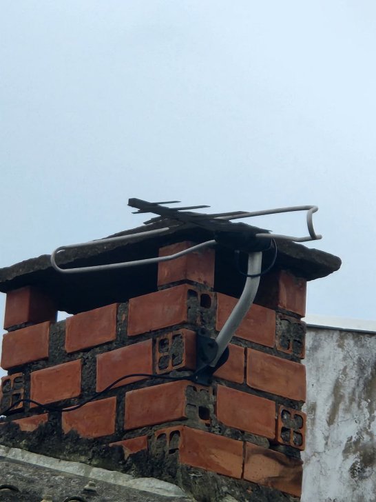

Estou em Imbé, numa casa alugada, e aqui não teve sinal da TVE. Consigo captar a RBS, SBT, Band, Record e Pampa, todas com intensidade de sinal bem baixa, entre 10 e 30%, no máximo, mesmo com uma antena externa*. A CN ficou na casa dos 6% de intensidade e não consegui sintonizar.
* Parece ser bem simples - é bem comum de ver essas antenas por aqui:
amigo... eu tenho esta mesma antena que tu usas... :oops:
