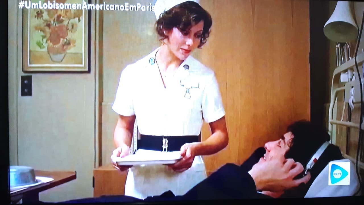

Aqui eu tbm consigo sintonizar tanto a TV Metropolitana, quanto a RS21, porém eu uso a antena proeletronic ( PROHD 3000) VHF/UHF consigo sintonizar todos os canais tbm.
