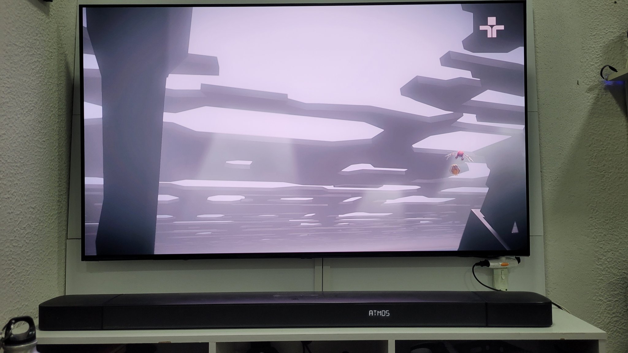

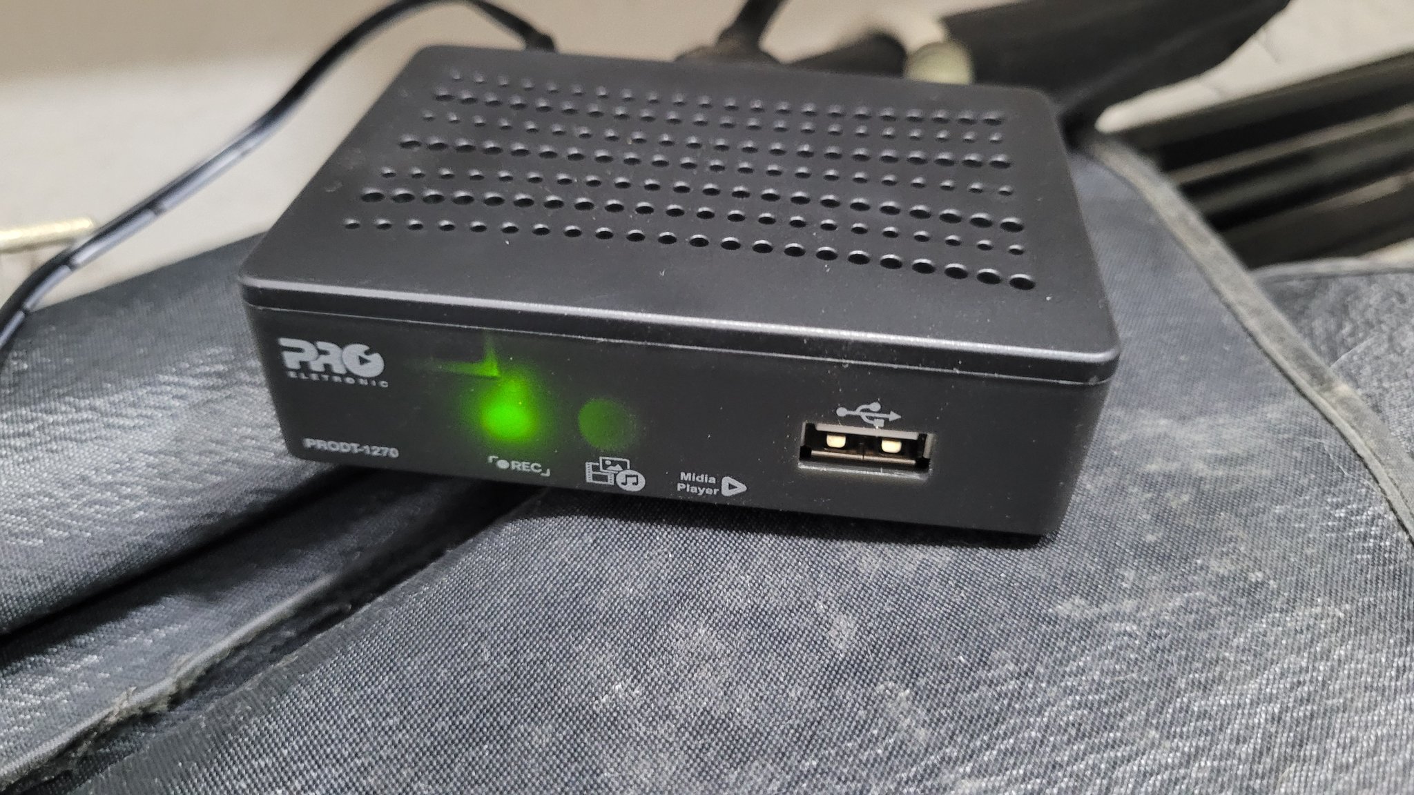

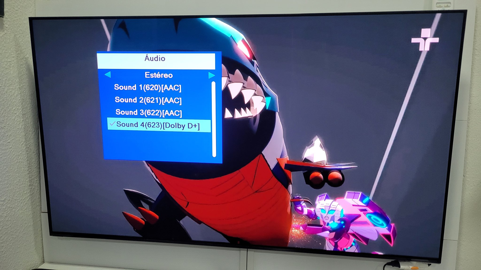

Boa tarde Lucas Rocha, você poderia confirmar se é possível definir a hora manualmente nesse conversor? Isso é importante para agendamento de gravação. Sei que é comum poder definir manualmente, mas queria confirmar já que no manual não fica claro.Comprei um conversor da proeletronic prodt-1270. O Tuner dele é fantástico. Captou 34 canais ao todo. Até mesmo a sumida tv universo que não captava desde 2022. Sem contar que meu soundbar reconheceu o dolby atmos no 4o canal da Cultura. Só precisa na configuração do conversor mudar a saida de audio principal de PCM para Bitstream para o aparelho de som reconhecer o 5o canal (Dolby atmos) na globo e o 4o canal na Cultura
View attachment 18998View attachment 18999View attachment 19000
Pelo metadados da gravação desse canal, apesar da péssima interface do conversor indicar "Estereo", podem ver que possui 12 canais (7.1.4) caracteristico do Atmos como mostra em Bed Channel Configuration
Infelizmente nao. Só dá pra definir o fuso horário e a opção de horário de verão na configuração de data/hora do conversor.Boa tarde Lucas Rocha, você poderia confirmar se é possível definir a hora manualmente nesse conversor? Isso é importante para agendamento de gravação. Sei que é comum poder definir manualmente, mas queria confirmar já que no manual não fica claro.
Obrigado pela informação. A maioria dos canais está com hora errada. Como quero utilizar o agendamento, a hora manual é um diferencial. Estou pesquisando e parece que a Intelbras tem um modelo com hora manual.Infelizmente nao. Só dá pra definir o fuso horário e a opção de horário de verão na configuração de data/hora do conversor.
