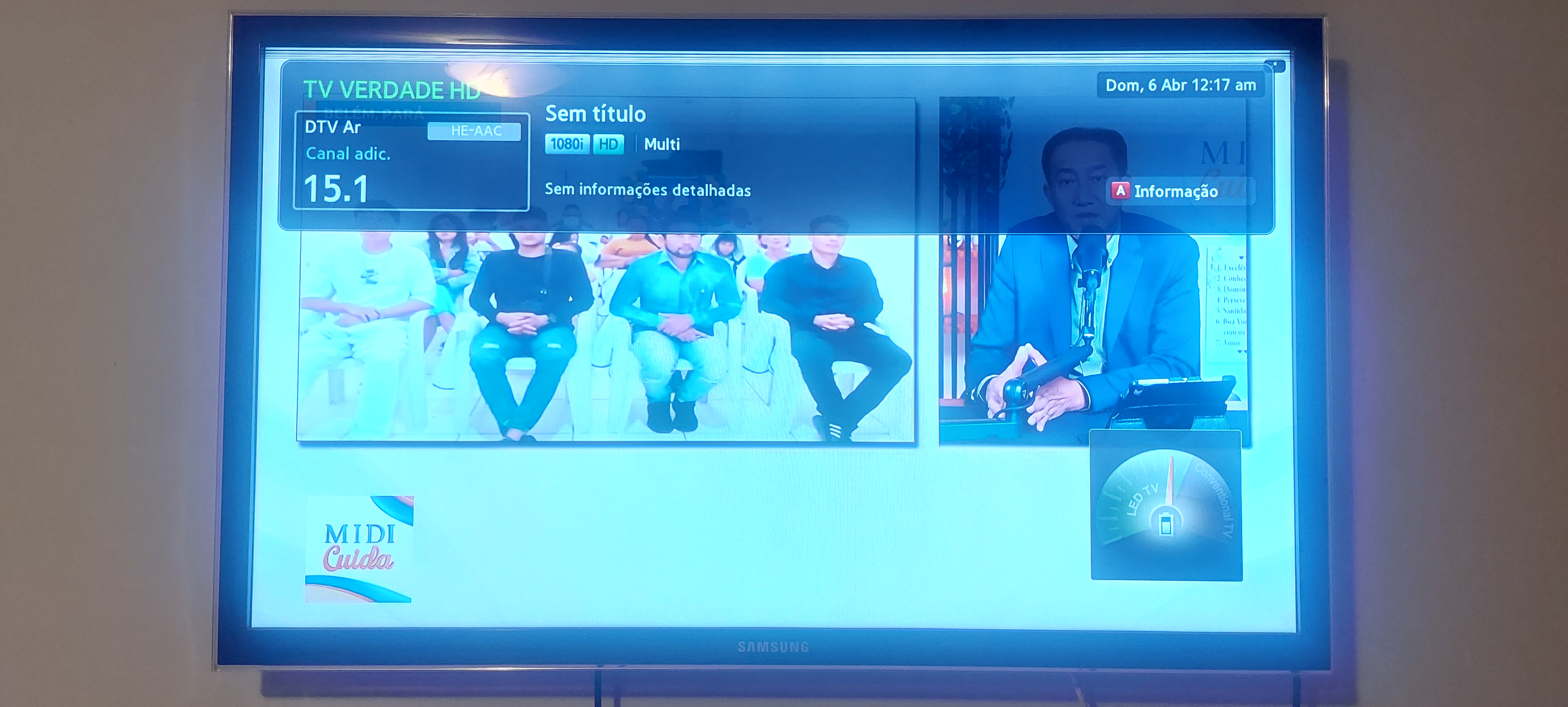

TV Verdade enfim corrigiu os parâmetros de transmissão e está abrindo em TVs Samsung. Reclamar no fórum resolve rs.2025-04-0417.28.404886422202215987519.jpg

Até arrumarem a questão dos parâmetros, a TV Verdade não atingia a capital. Lembro de relatos de sintonia apenas em bairros próximos à Araucária. Provável que, além dessa correção, fizeram ajustes de sinal. Inclusive, o 46 da Lapa que chegava por aqui com relativa intensidade sumiu.

Para o sinal estar chegando tão longe assim, acredito que estejam usando a potência autorizada de 5 kW no TX e 42 kW na antena, conforme está no relatório do canal.

Como eu já disse, aqui em Morretes algumas partes da cidade tem uma facilidade pra captar os canais de Curitiba, esse em específico pelos parâmetros e equipamentos que usam, o sinal tá atingindo bem longe. A minha antena auxiliar está apontada pro Anhaia (bairro onde está a antena do Digitaliza Brasil) aqui da cidade, coincidentemente na mesma direção de Curitiba e São José dos Pinhais (aqui no meu bairro), aí a minha antena acaba recepcionando alguns canais de Curitiba), de todos os canais, esse é o terceiro canal com sinal mais forte, o primeiro é a CNT com quase 60% de sinal, a segunda é a Rede Massa com 35% e agora TV VERDADE com 24/25% de sinal. As duas primeiras entram quando as daqui do litoral caem.
