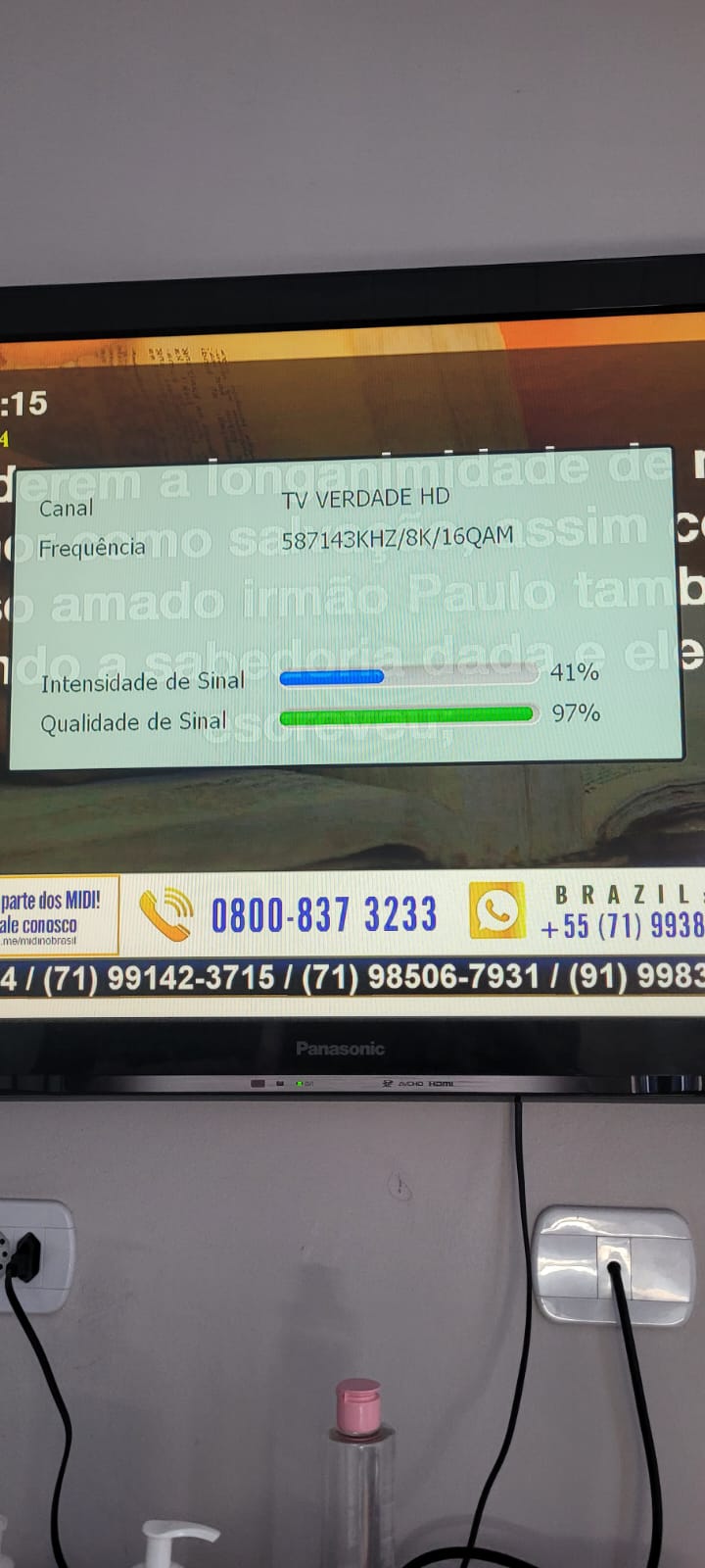

TVCI fora do ar de novo. Vamos ver o que virá.
Aproveitei para subir no telhado e fazer ajuste fino na antena. Não adianta, TV Feliz e os canais legislativos volta e meia pixelizam. Enquanto os 10.x sofrem para serem captados sem engasgos devido ao fato de usarem 256-QAM, o 42.1 chega muito fraco por aqui.
Enquanto o sinal está com SNR de 14 dB, a imagem e o som são perfeitos. Porém, por estar no limite da recepção do 16-QAM (que, pelo jeito, é a modulação que estão usando agora), qualquer coisa faz a taxa oscilar e o sinal falhar.
Mandei um e-mail para eles sugerindo a adoção do QPSK nas RTVs da rede, mas acho bem improvável que levem a sério.
No email, você podia argumentar com eles e mostrar fotos da sua televisão que tem esse tipo de medidor QAM pra chegar nessa conclusão. Mostrar das outras emissoras e a deles pra não acharem que "ah você não é técnico e não sabe de nada" .
Quando eu vejo algo diferente na TV eu sempre registro em fotos e vídeos, pra não ter dúvidas.
