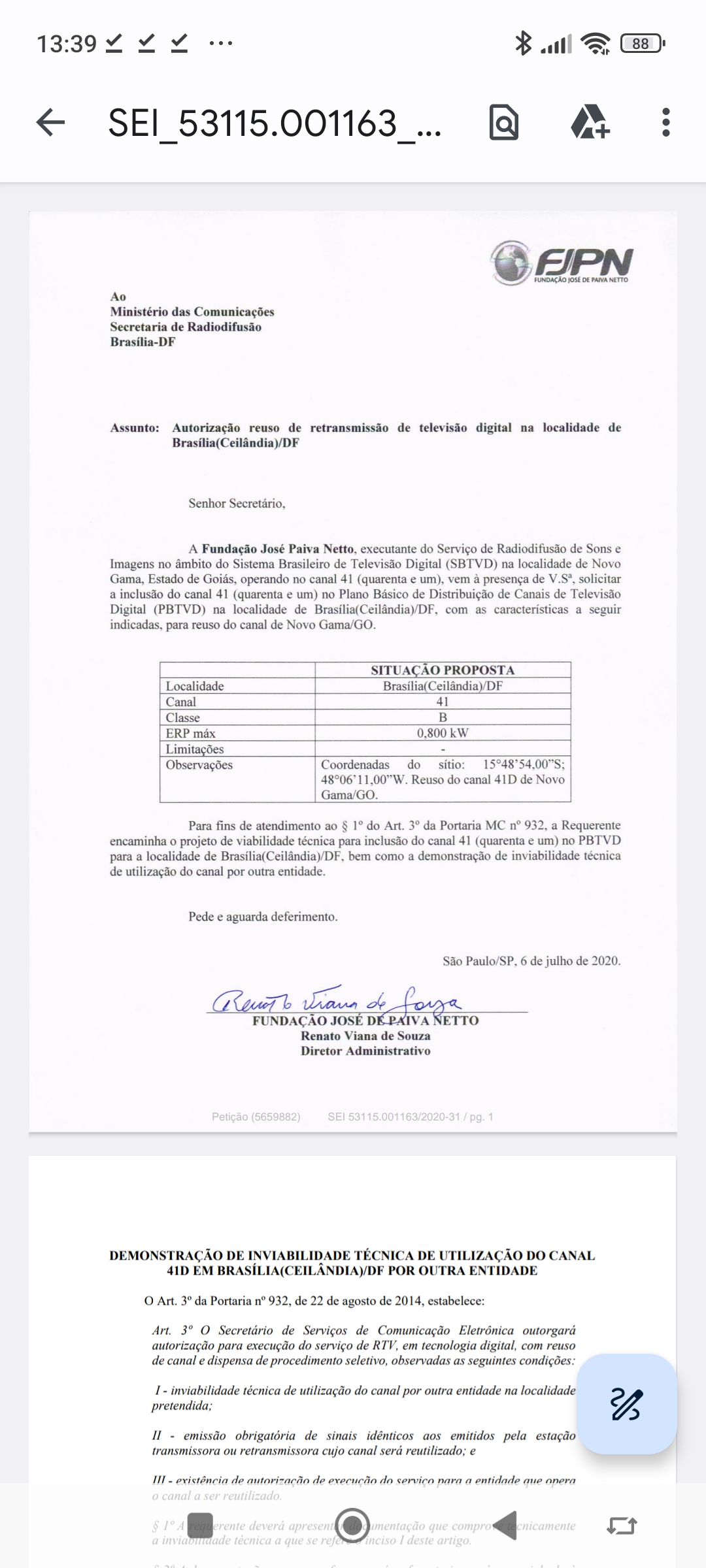

"Demonstração de inviabilidade técnica de utilização do canal 41D em Brasília(Ceilândia)/DF por outra entidade". Viu só?! 😅

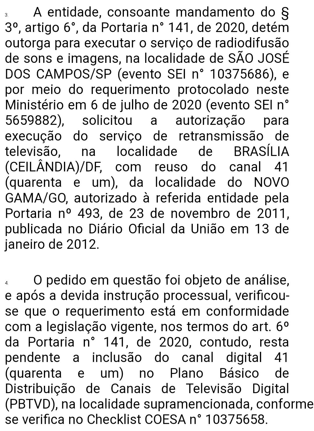

Boa Vontade TV que está pedindo esse canal 41View attachment 15156
Estive olhando o processo e, realmente, trata-se de uma solicitação da Fundação José de Paiva Netto (Boa Vontade TV) para reuso do 41D do Novo Gama em Ceilândia, na classe B.
Link:
https://super.mcom.gov.br/sei/modul...zFwKD6zuOpF2BpD4sbglR9YQv25NXffEttfjFXSKYWqJ-
Sendo assim, solicitaram a inclusão do canal no PBTVD. Resta aguardarmos a decisão da Anatel pela inclusão ou reprovação do canal no Plano Básico, uma vez que se aprovado, pode interferir no 41D (C) de Planaltina.
