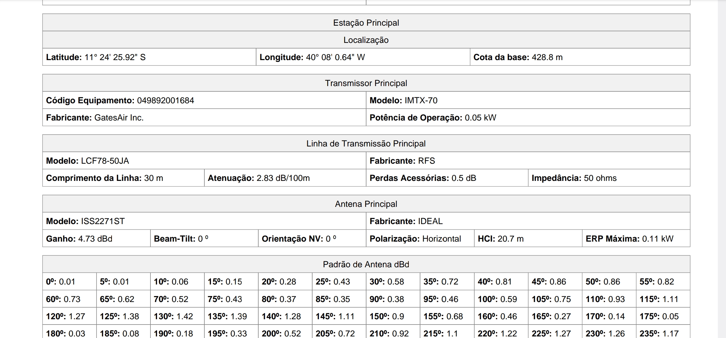

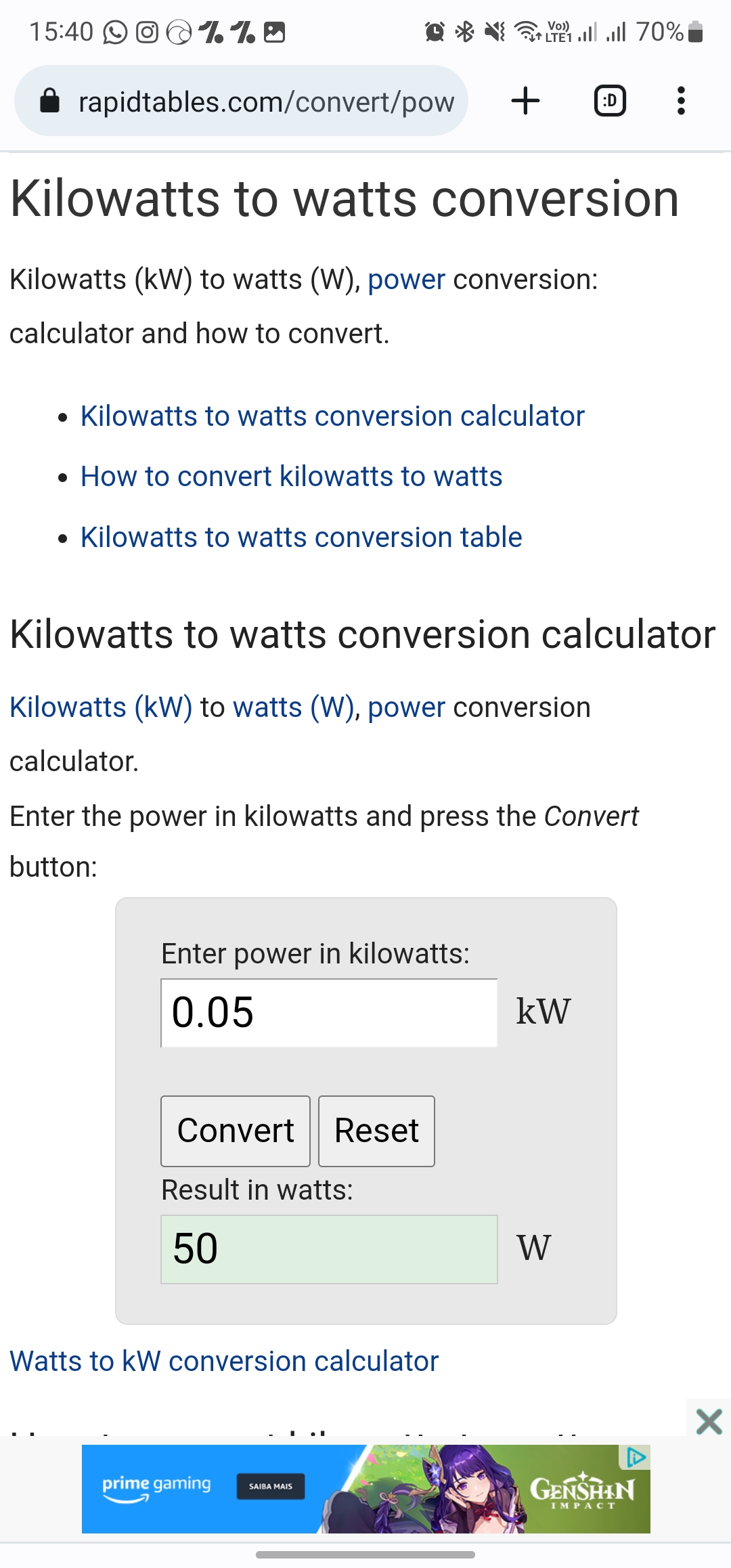

Sobre a potência, me diga aí onde você viu no site da Anatel, porque olhei no novo SRD Spectrum-E, lá fala 0.05 kW, que convertendo é 50 W, conforme prints abaixo.
Compartilhe aí com a gente seu conhecimento, também sobre como o ERP interfere nisso, pois sou extremamente leigo.

E do ponto de vista da capacidade desperdiçada, olha que coisa usar um transmissor com potência máxima de 50 Watts, com todo o seu custo, e utilizar uma fração dela que não dá conta nem de cobrir 1 km com qualidade... Se a intenção é não interferir nas cidades vizinhas, estão de parabéns conseguindo não interferir nem na própria kkk.
Agradeço desde já por seu tempo.

@Roberval de Jesus Silva e sobre a fonte das informações de potência do sinal daqui de Quixabeira? Se fossse com base na ficha que visualizei no SRD nessa estrutura que você organizou, ficaria (?), EXPECTATIVA:
Transmissor: Potência de Operação: 0.05 kW
Antena: Ganho: 4.73 dB
Potencia irradiada: ERP Máxima: 0.11 kW
Considerações finais: Temos aqui um transmissor operando com 50 watts, que teve sua potência elevada para 110 watts que irá cobrir bem a cidade.
