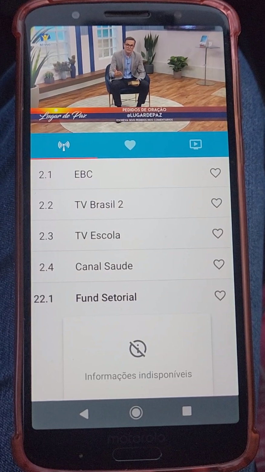

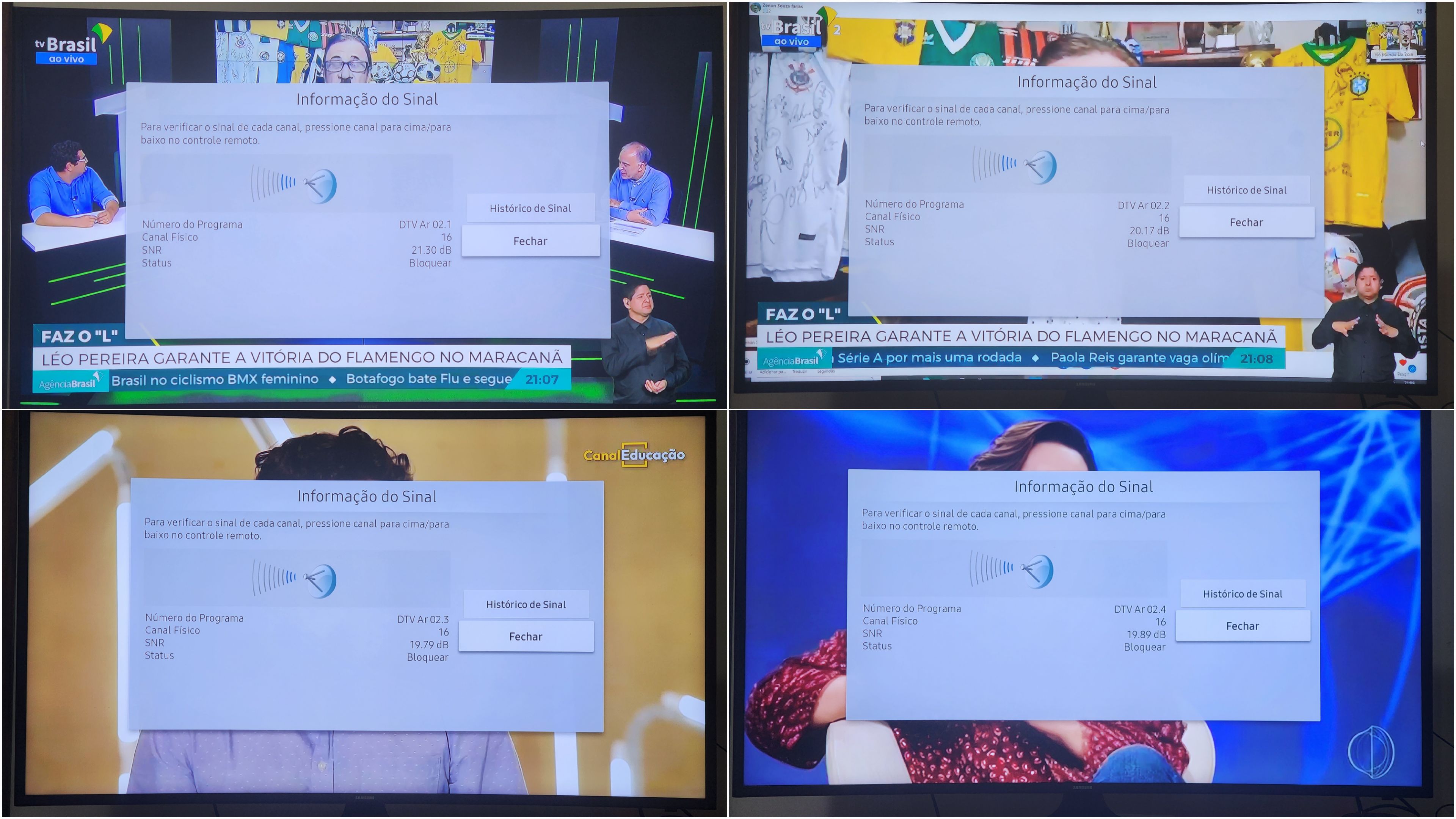

@Ítalo Oliveira, sem ver o seu post hoje no fim da tarde fiz o mesmo teste num Moto G4 da minha mãe e o resultado foi broxante! Fui me aproximando aos poucos da torre e realizando nova busca, mas até no pé da torre a TV Bahia e os canais da TV Câmara não foram encontrados. Apenas pegou os canais da TV Brasil e da Novo Tempo e MUITO INSTÁVEIS.
Além de ter sido estranho não pegar esses canais que, como estou dizendo aqui, a intensidade é péssima, os nomes estão diferentes dos exibidos na TV:
Boa noite pessoal, é complicado @ialima, nesse ponto que sintonizei e tirei os prints o sinal é muito forte com ótima qualidade, porém, ao virar a antena do celular ou me afastar um pouco o sinal se perde totalmente, fiz uma busca de sinal na casa de uma amiga, através da TV sem antena externa, mas não encontrei nenhum canal. Acredito que com uma antena externa aqui na sede a recepção será ótima, mas com uma interna ou com o celular somente bem próximo a torre para sintonizar com qualidade.

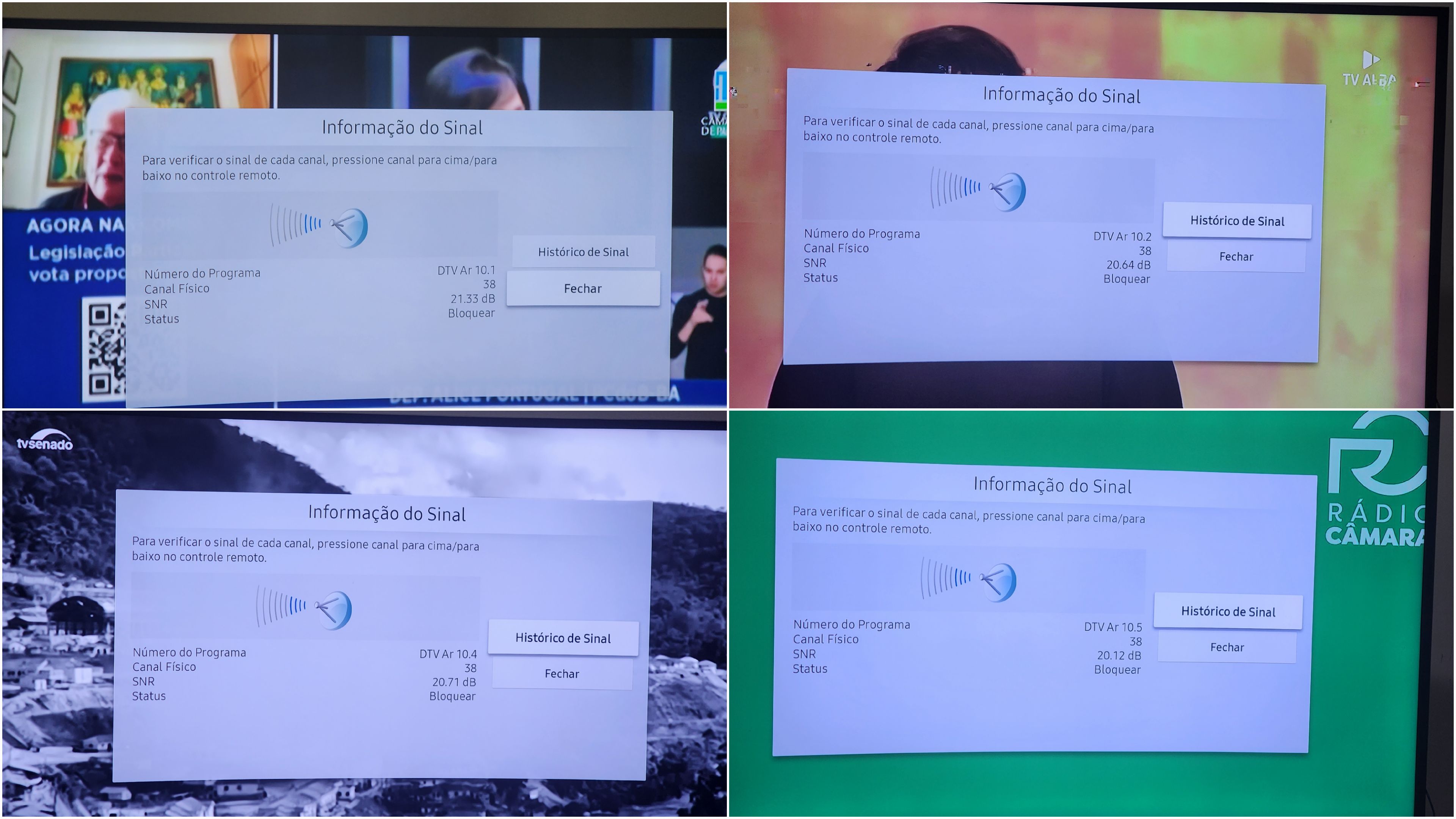

Tem algumas observações que eu quero fazer
1- os sub-canais da TV Câmara não foram renomeados.
2- O canal da TV ALBA não abre, isso acontece também com o da Rádio Câmara. Em Teofilândia também existe um problema com o canal da TV ALBA, onde o mesmo nem aparece, somente os outros.
3 - Tanto aqui como em Teofilândia o canal 1-seg da TV Brasil não aparece a imagem, somente a voz, já o canal HD está normal.

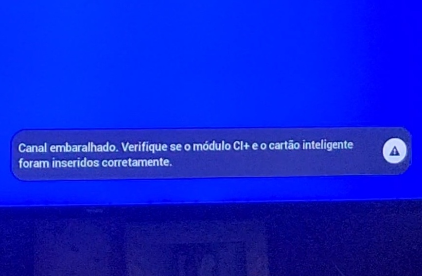

Aqui em Quixabeira o cartão para descriptografar o sinal deu BO.
Parece que o pessoal da TV Bahia esteve aqui e resolveu:
Estou achando que ele não encontrou a TV Bahia porque não estava transmitindo dados de imagem e som. E os canais da rede legislativa porque não estão transmitindo nomes. Mas sim, potência ruim, recepção péssima.

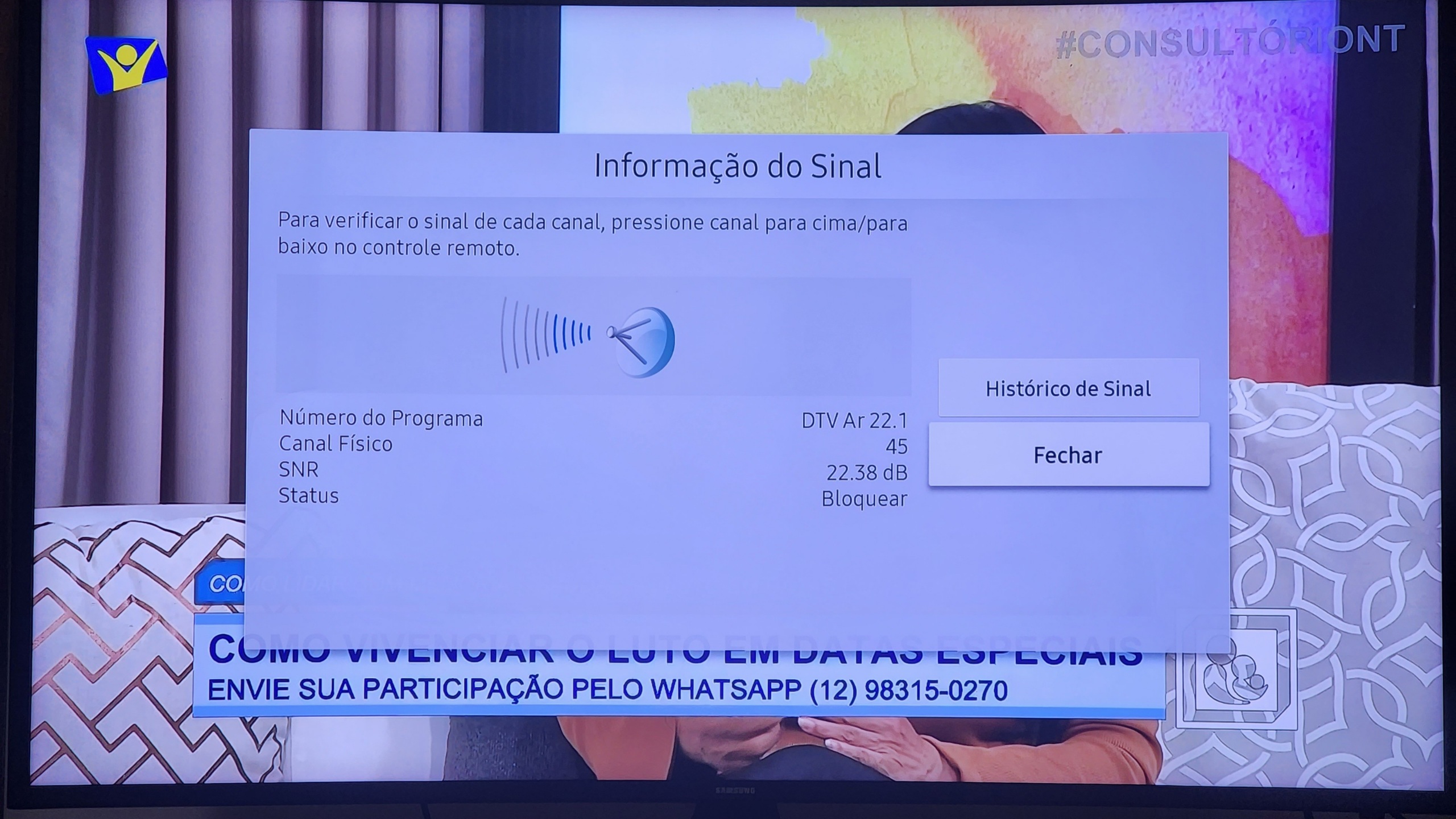

Comparação de sinal, na mesma TV, com a mesma antena: Novo Tempo (930 metros de distância) 19 dB x TV Itapoan (18 km de distância) 22 dB 🤦🏻‍♂️:
Desculpa pela minha ignorância: já sintonizou os canais digitais pela sua TV? Se sim, é provável que seu cabo ou antena (ou juntamente) estão velhos e estão pegando sinal fraco.
Sim, na TV não pega nada, já mostrei aqui, antena é nova, interna, com cabo, Aquário DTV-200, é o sinal que é fuleiro mesmo.

@Roberval de Jesus Silva e @andre-itu, aqui na realidade os canais do VC 10 pulou o 10.3, relatei mas a resposta... Foi de que ficaria vago para o futuro. Olhem como ficou a grade (sem EPG 🤦🏻‍♂️):
Conforme print na mensagem anterior aqui também estão sem nomes. TV Alba e demais canais legislativos estão pixelizando, deve ser problema de recepção do satélite.

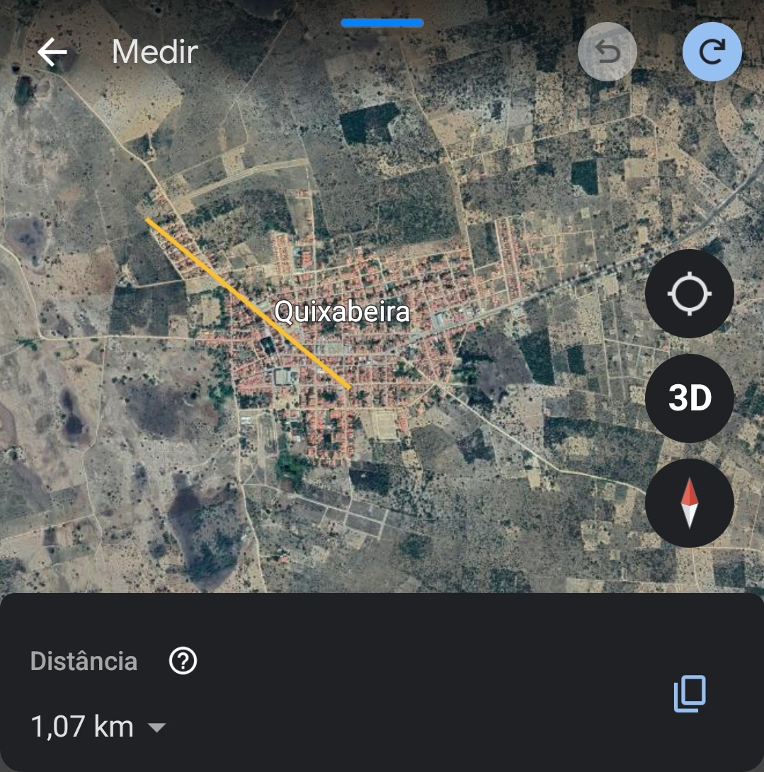

Venho aqui com profundo desapontamento informar a todos do grupo que o enganado fui eu, em todos os sentidos. Estava enganado pois o sinal foi sim ativado, mas principalmente fui enganado em acreditar nessa iniciativa do Digitaliza Brasil. O sinal foi sim ativado na cidade de Quixabeira - BA, porém... Não pega!
Fiz um vídeo para mostrar:
Estou perplexo, chateado, revoltado, desapontado, frustrado! É muita burrice ou incompetência ou falta de caráter ou safadeza mesmo, ou tudo junto, em quem toma essas decisões, num programa com uma proposta tão grandiosa quanto o Digitaliza Brasil, com tamanho investimento de dinheiro público, na construção da infraestrutura, na aquisição e fornecimento de aparelhos de alto custo, como um transmissor que pode operar na potência máxima de 50 Watts, que já é baixa, na hora da instalação e ativação tomarem a atitude imbecil de ativar um sinal de míseros 4 Watts!
Pensei que o programa era para o município, não sabia que era só para o bairro onde a torre foi instalada... Não cobre nem a sede inteira! Seriam 2 km de cobertura meus caros! E olha que o município possui 3 distritos a cerca de 10 km a sul e sudoeste, que concentram quase 30% da população. Além de outros a nordeste, um com mais de 15 km de distância. Aí vem uma PIADA dessas, que não vai cobrir nem o distrito mais próximo, que fica a meros 4 km em linha reta.
Para dar contexto sobre a dimensão do escarnio, moro a pouco mais de 1 km da torre, em linha reta, conforme pode ser visto no print do Google Earth:
Fiz questão de mostrar toda a sede do município para que possam ver que da torre (na extremidade superior esquerda da linha laranja) até qualquer residência da sede, há menos de 2 km, a própria linha tem cerca de 1.070 metros. Pois foi nessa configuração que no vídeo acima, utilizando uma antena interna da Aquário, não consegui captar sequer nenhum sinal de TV digital.
Testei também num sobrado que fica um pouco mais perto, pouco mais de 900 metros de distância da torre e até com visada direta para a mesma, pois foi no terceiro piso, também utilizei uma antena interna, porém da Intelbras. Foi labuta para conseguir localizar todos os canais, não tinha local ou posição que deixasse a antena para que isso fosse possível, e os resultados foram pífios, vergonhosos!
Onde pegava os canais da TV Brasil e da Novo Tempo...
... Não pegava os canais da TV Bahia e da TV Câmara...
Aí quando posicionava para pegar esses, os outros não funcionavam, é até estranho considerando que usam a mesma antena de transmissão. E para acabar de acertar descobri que a TV Bahia está sem sinal (me lembro que o cartão de acesso não foi reconhecido para descriptografar do satélite) e os canais da TV Câmara estão todos pixelizando na recepção do satélite, estão sem nomes dos canais configurados no transmissor e ainda pularam um subcanal na hora de numerá-los (não tem 10.3)

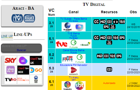

Os canais que você capta na sua cidade são esses?
Tv Bahia e TVE com seus subcanais são os que tem sinal diretamente da retransmissora daqui. TV Aratu só em sonho, já liguei pra lá, mas eles disseram que não tem previsão por causa do alto custo.
Porém consigo captar o sinal da Record de Serrinha que fica a 40 km daqui.
E tbm capto todos os canais de Teofilândia com Antena externa.
