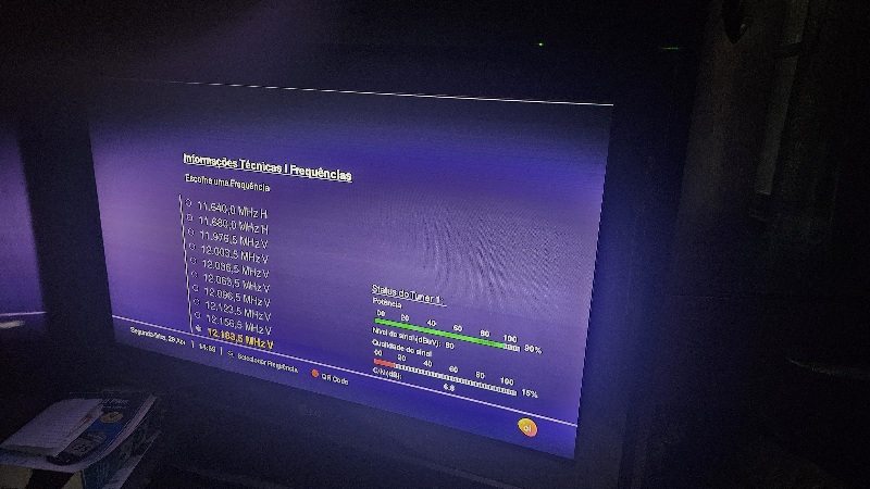

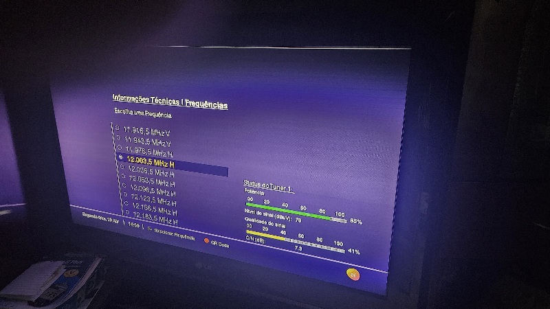

Verificando aqui na lista de frequências do receptor da Oi, percebi que na verdade, quando chove, quase todas as Globos ficam sem sinal, menos as duas globos da frequência 12183,5 V, que são da RBS TV Caxias do Sul e da RPC Paranavaí (infelizmente não são da minha região, que é da RBS TV Porto Alegre, que fica em 11976,5 e que é uma das mais fracas frequências das globos).
Frequência mais forte, 12003,5 H, durante a chuva, fica com 7.3dB, em dias normais fica com 12dB:View attachment 20103
11976,5 V, durante a chuva fica entre sem sinal e 6.3dB, em dias normais fica com 9.1dB:
E 12183,5 V, tem o sinal mais fortinho e resistente entre as frequências exclusivas pras globos na Oi TV, mas ainda assim é fraco, durante a chuva fica entre 6.3 à 6.8 dB, às vezes caindo. Em dias normais, fica com 9.6dB:
E tudo isso depois do técnico reapontar a antena já usando a frequência da Globo 11976,5 mais fraca, ou seja, um apontamento fino. Antes disso, qualquer chuva tirava todos os canais do ar. Pelo menos agora só a Globo que cai!
Fora isso, os moradores do Rio de Janeiro e Cuiabá não devem sofrer esse problema, pois tem a sorte de as globos deles serem as únicas que estão em TP's (frequências) com sinal mais forte na Oi TV por serem compartilhadas com outros canais pagos:
TV Globo Rio em 12183,5 H
TV Centro América Cuiabá em 12156,5 H.
