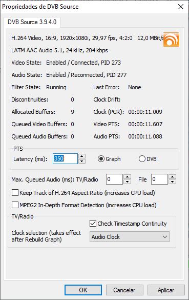

O que eu quis dizer é que as especificacoes tecnicas do sistema de transmissao de tv aberta adotado no Brasil nao oferece audio Dolby. Nao existe Dolby 5.1 no ISDB-Tb, o audio é basicamente AAC. O que pode ate existir é audio 5.1, mas nunca Dolby, porque o sistema de tv nao aceita.
Pode ate existir? Gerado em Dolby realmente não tem, mas, 5.1 existe sim
Foi o que eu falei, 5.1 canais pode ate ter em determinadas transmissoes. O que nunca vai ter é Dolby.
Agora, repare que o seu print acima aparentemente é de uma transmissao usando o sistema DVB europeu (usado no Brasil pela tv paga). Na tv aberta o sistema usado é o japones ISDB-Tb. Eu estava falando desse ultimo.

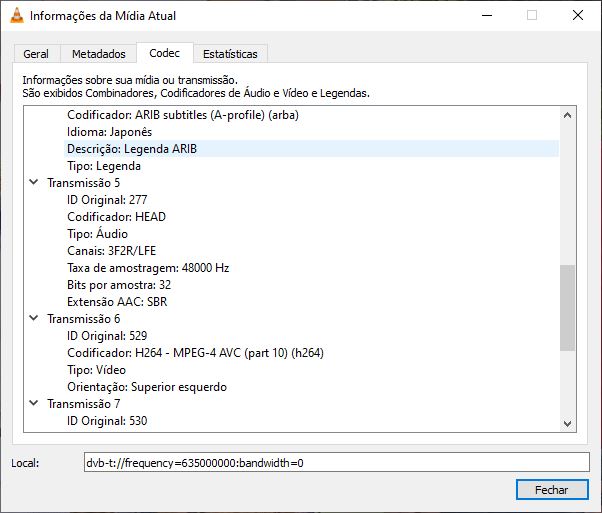

Amor, o print é da Globo aberta! Tirei diretamente do DVB Viewer q é o programa pra abrir o ISDBT no computador. O outro é do VLC q também abre.
Antes de dizer q "pode ser tenha 5.1", vamos buscar as informações aí antes de falar bobeira 👍🏽
Um edit extra: desde 2020 em SP e Rio de Janeiro a Globo adicionou um canal EAC3 no sinal terrestre, e, esse ano a Band também adicionou na Rede 21 e na própria Band. Agora fica provado q TAMBÉM existe Dolby no sinal aberto terrestre, não só o 5.1 no codec AAC como ja havia provado no post acima
Esqueci da TV Cultura q também tem um canal de Dolby Atmos em SP e na transmissão do satélite. Na maior parte é simulado, só liberam "puro" quando a transmissão tem o recurso, tipo nas corridas e naqueles concertos q transmitem
OK, eu apenas disse que "aparentemente" era um print de DVB. Nao estou familiarizado com esse software, ate porque eu sequer assisto tv linear.
Ai, ai, ai... Amôôôôôôr, as transmissoes da tv aberta brasileira sao todas elas, durante as 24 horas por dia, 7 dias por semana, 365 dias por ano sempre totalmente em 5.1 canais? TODAS ELAS? Porque se o verdadeiro audio 5.1 canais so aparece durante alguns programas (e nao em todos), isso significa entao que um determinado programa PODE TER 5.1 canais (ou nao).
Ficou claro o sentido de "pode ter"? O padrao ISDB-Tb nao obriga que tenha 5.1 canais, mas ele permite que tenha. Ou seja: pode ter.
Dolby no ISDB-Tb? So se mudaram as especificacoes tecnicas do padrao e eu nao estou sabendo (e eu ja deixo registrado que pode ser que tenha sido atualizado mesmo, nao coloco minha mao no fogo, so acho extremamente dificil que o g*verno brasileiro tenha concordado em pagar royalties para a Dolby apos todos esses anos)...
ISDB-Tb é regulado por Lei Federal e a especificacao tecnica original do padrao nao normaliza Dolby, por questoes de pagamento de royalties, portanto voce nao pode transmitir em Dolby sem perder o compliance com o padrao especificado pelo g*verno. Nao é a Casa da Mae Joana, tem que seguir as normas.
Na Globo sim, a transmissão em 5.1 é o dia todo. Não testei nas novelas antigas, mas acho q sai tudo na caixa central, de resto até os intervalos são em 5.1 real. Agora vc explicou o pode ter como uma opção em ter ou não ter, anteriormente parecia q vc estava dizendo q não poderia ter pq é inviável
Se é regulado, se mudaram alguma coisa ou não, as emissoras estão transmitindo dessa forma. E sim, é casa da mãe Joana sim e sempre foi
Não é a toa q temos emissoras piratas, outras passando coisas ilegais baixadas da internet e etc. A lei até existe, mas quem segue? Q eu saiba ninguém
Até os padrões de transmissão não são seguidos, aqui mesmo tem canal q transmite em 1080 progressivo ao invés de entrelaçado (como deveria ser o padrão e as normas do ISDB-T), audio em MPEG1 e AAC normal. Ou seja, não tem padrão e sim é casa da mãe Joana rs
