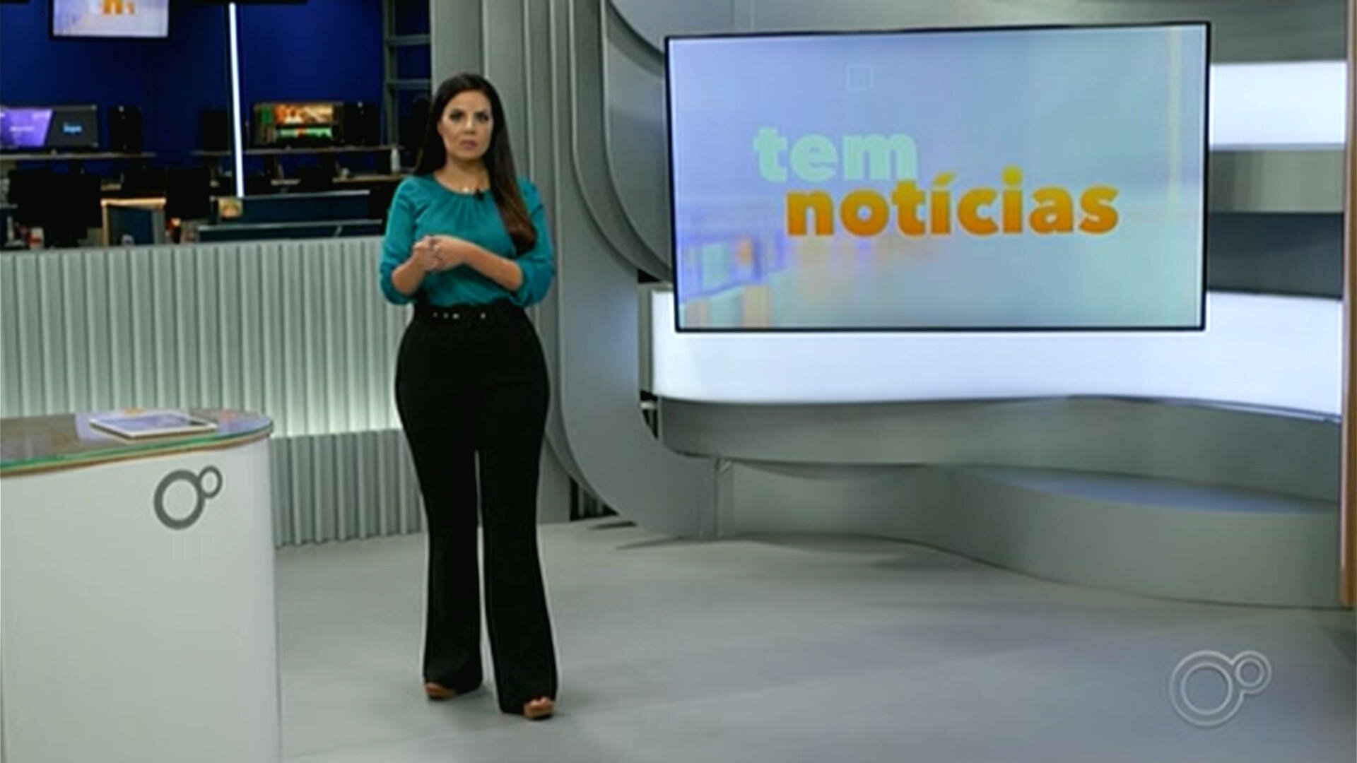

Oi Rodrigo, tudo bem? Nesse satélite utilizo um receptor não especifico para a TVRO. E quanto ao canal citado apresenta-se por aqui em SD e sem áudio.TV Tem Bauru (interior SP) continua a bastante tempo com sinal aberto na banda Ku da SKY /43*W/ em um mux, para qualquer receptor. O canal não está presente na TVRO deste [nova parabólica -B1] através do sistema "Sat HD Regional", apenas disponibilizada por meio de recarga no serviço : View attachment 20525
Sim, realmente o canal TV Tem Bauru encontra-se em sinal SD e o áudio vem e vai conforme certos horários. Mas presente na recarga da TVRO do SKY B1 como mencionei, já testei na última segunda-feira e está normal o som {´áudio}. Abraço e bom início de semana desde já!.Oi Rodrigo, nesse satélite utilizo um receptor não especifico para a TVRO. E quanto ao canal citado apresenta-se por aqui em SD e sem áudio.
