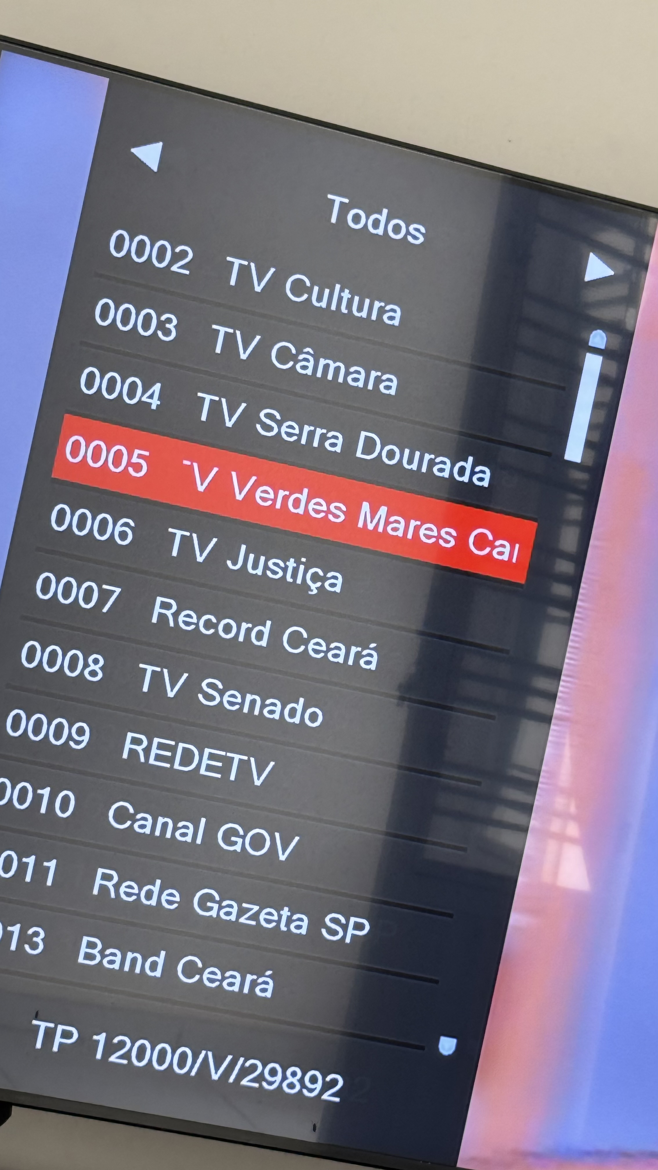

No lugar de entrar a TV Jangadeiro, entrou a TV Serra Dourada. Meu cadastro do Ceará. Mais alguém com o cadastro do CE assim? Qualidade de áudio da Tv Serra Dourada bem abaixo do normal.
Amigo,
muito parecido com o seu problema, cadastrei Chapeco, e entrou NSC Florianopolis, mandei email para a Sky Nova Parabolica, nao tive nenhuma resposta e ate agora, nenhuma alteraçao. Estou aguardando.
691
1,512
Amigo,
Mas está correto amigão, para SC em todo o estado o sinal liberado será o da NSC Florianópolis, tanto no 70w quanto no 43w.
