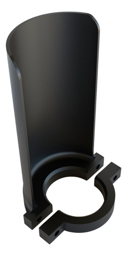

No anúncio diz que evita a perda de sinal durante a chuva.
Será que procede isso?

Não procede.
Aqui uso garrafa pet envolto do LNBF e mesmo cobrindo toda parte do LNBF,ou seja,o LNBF fica dentro da garrafa pet.Mesmo assim com chuva muito forte fica sem sinal.
Eu aprendi que as gotículas de chuva muito forte é que impede o sinal de chegar na antena,também quando a nuvem é muito escura existe uma espécie de "espelho" de gelo na nuvem que enfraquece o sinal.

É o famoso efeito placebo...

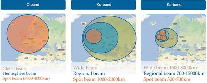

As frequências da banda KU tem dificuldade para atravessar a umidade das nuvens de chuva independente se tiver formação de granizo ou não. Por isso sempre preferi a banda C.

Apesar de todos os problemas, as bandas Ku e Ka são as mais adequadas para a recepção doméstica em função do tamanho diminuto da parabólica e pela possibilidade de regionalização de sinais. Um erro na concepção da TVRO por parte da Claro e da Sky foi o de não contemplar o uso de "spot beam" como fazia a OiTV e que permitia a racionalização no uso de frequências. Abaixmo temos uma imagem que explica tudo de maneira bem didática:
Banda C - pelo menos 3.000 km de área circular
Banda Ku - spot beam de 1.000 km de área circular
Banda Ka - spot beam de 300 km de área circular
