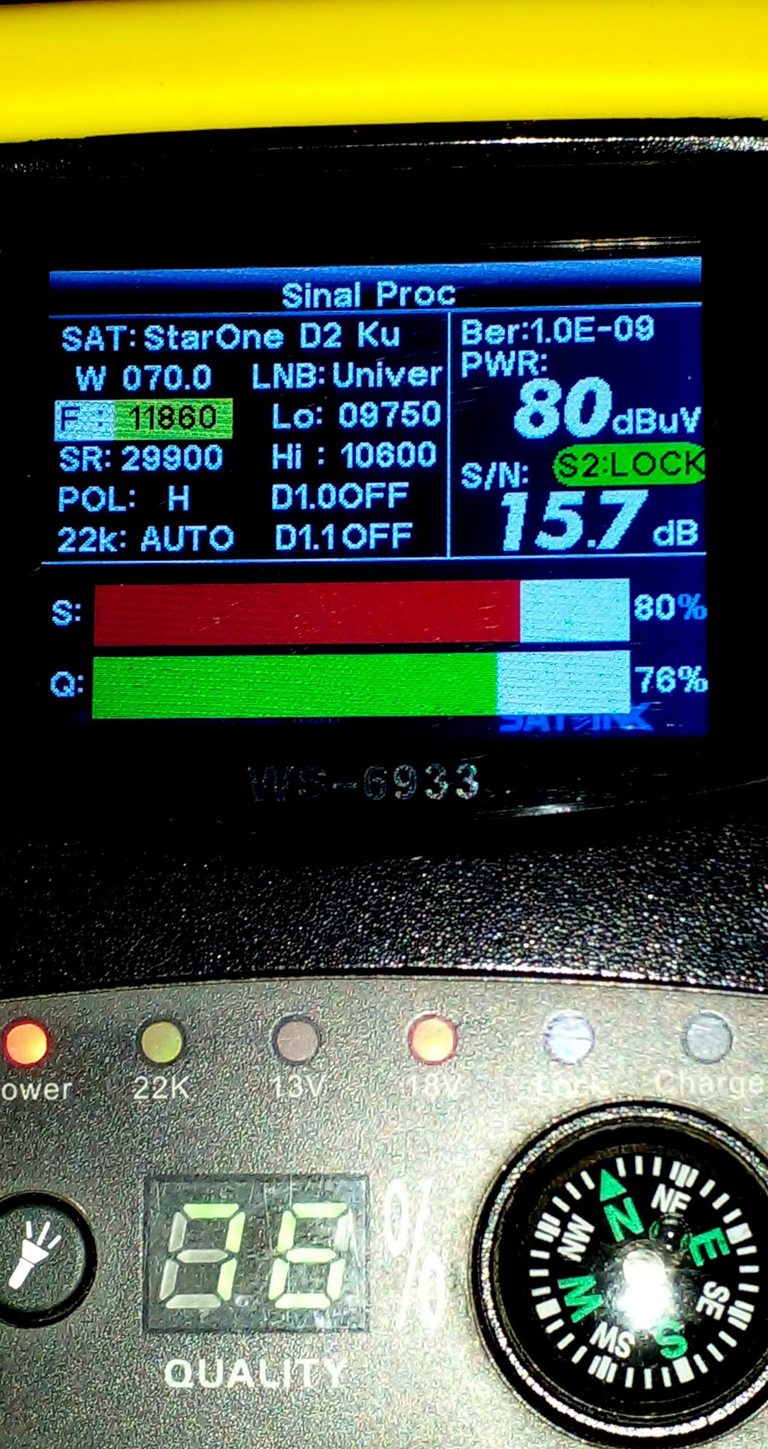

Novo mux em 11860 Horizontal 29900 >(SpeedCast) com sinal ativo na banda Ku -TVRO do Star One D2 , mas sem transmissão de algum canal na frequência ; apenas "teste". Vem novidades por aí no 70*W = Novo mux da SPEEDCAST - banda Ku.jpg
