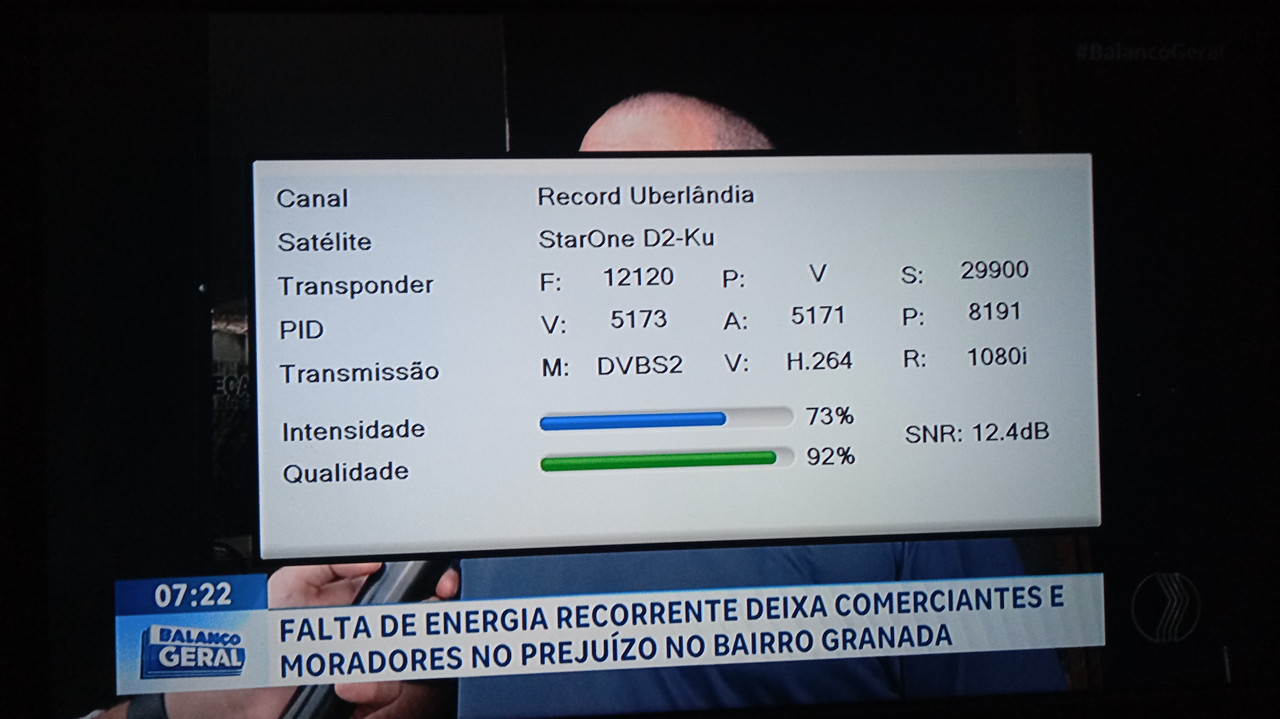

Parece ser a TV Paranaíba adicionado no D2-Ku,TP 12120/V/29900
Shamrock, no meu bendisat 3.6 não está encontrando a Record Uberlandia na t´p 12120. Tem algum macete?
qdo excluo a tp e adiciono novamente aparece a frequencia, simbolo, polaridade e TP T2-MI opção SIM ou NAO, se faz a opção SIM, a seguir aparece PID T2-MI que pode ser aumentado ou diminuido. Tem que deixar sempre NÃO?

Vc fez a busca da Record Uberlândia pelo pid? 5173 5171 8191??? 12120v29900
deixo sempre NAO
