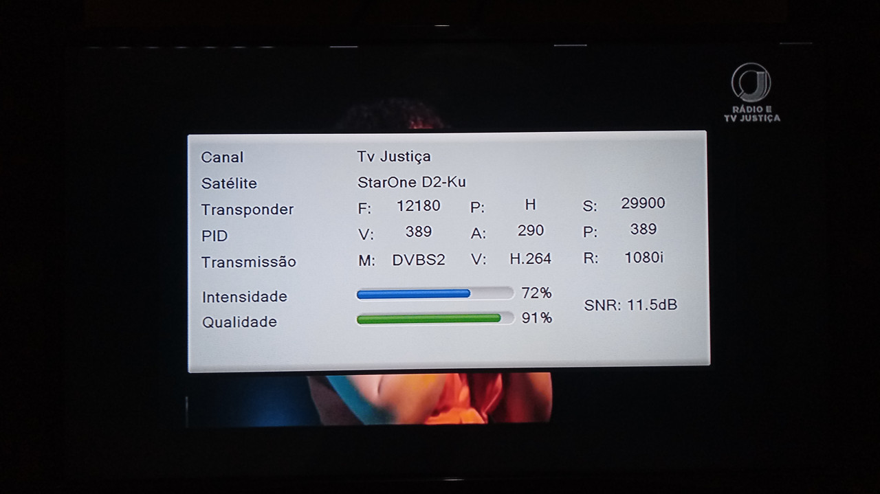

segundo o portal BSD entrou também a TV Justiça na nova TP 12180 H 29900
com isso vai ser retirado os canais que são compartilhado com TV Por assinatura da Claro que estão no D2 KU na medida que for entrando os canais?
retirado pros clientes TVRO talvez, pros DTH ele tem que ficar porque cliente Claro com LNB CASS não consegue receber essas TPs mais baixas do TVRO

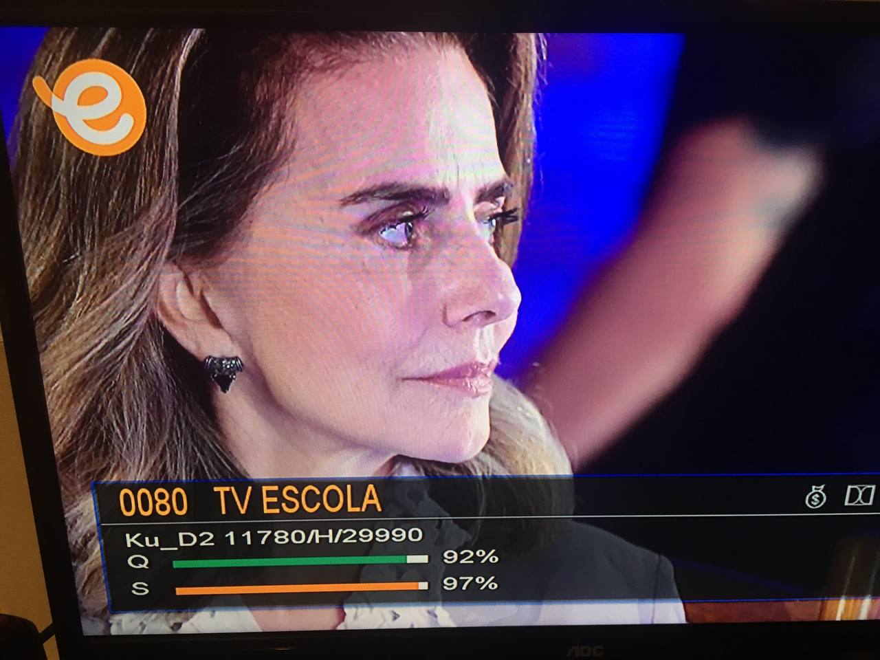

tentou fazer busca só na TP 11780 H 29900 onde esta a TV Escola? Se tiver conseguido nos avise, Vi uma pessoa falar em 1 comentário no youtube que tinha conseguido via TP de onde esta a TV Escola
Num receptor não Sat Hd como o Greatek G3000 funciona tranquilamente
Eu suponho que toda essa confusão é porque o canal ainda não está no bouquet do TVRO, que é como se fosse a lista oficial e esses receptores são programados para obedecer essa lista a todo custo. O meu VT1000HD é nesse estilo também. Mesmo se você fizer uma busca manual e naquela TP ele encontra a informação que ela pertence a um bouquet conhecido ele ignora solenemente os canais “desconhecidos”
Por isso prefiro o Bedin Sat Ultrabox e Greatek G3000 onde é possível editar,mover e apagar canais.Aparelho sathd é mais indicado para quem usa apenas o D2-Ku. O meu Ultrabox tem acesso ao Youtube,Rádios online e sintoniza até canais em T2MI do SES 6.

Estranho, pois a Rádio e TV Justiça não aparece para mim, apesar do TP indicar um nível de 80% de qualidade de sinal.
P.S.: A princípio, hoje fiz uma nova busca automática de canais e meu receptor liberou todas as Globos disponíveis na TVRO, padronizadas, em sequência, no canal 05. Parece ser um bug, e que continue assim. 😂
No momento além dessa TP nao estar listada no bouquet de canais ela está sem SDT, que é o que dá nomes aos serviços, então dependendo do aparelho ele pode ter diferentes problemas pra encontrar ele.

Finalmente conseguiram padronizar a TV Escola no canal 200, depois de 2 mil anos.
Por ora, mesmo com a alteração do TP do mux da "Rádio e TV Justiça" para 11720 V 29900, alguns receptores ainda não encontram os dois canais.
É a Dona Speedcast e seu amadorismo! 🤭
Tecnicamente não acho que seja possível ser culpa da Speedcast, porque a parte de como eles constam na numeração dos aparelhos novos tem a ver com o bouquet do serviço TVRO não da transmissão do canal em si.
Como esse serviço no D2 envolve canais da compartilhados com a Claro DTH acho mais provável que essa última que esteja no controle técnico dessa parte.
Amadorismo por amadorismo tá pesando feio mesmo é na Embratel que está com um monte de canais com PCR errado que impede que funcione em computadores e receptores que seguem o padrão correto. Até agora essas cagadas não aconteceram em canais enviados pela Speedcast
Deleted member 7939
Me equivoquei, esse TP é da Embratel mesmo. Se todo esse amadorismo parte das próprias emissoras, aí fica a dúvida, mas podem ter uma parcela de culpa também. A falta de sincronia em alguns canais e o baixo bitrate deles são outros problemas notáveis que precisam ser corrigidos. Há todo um potencial para oferecer uma melhor qualidade técnica na transmissão de TVRO, mas, infelizmente, fica a sensação de que não prezam por isso. É como se para eles "tanto faz".
