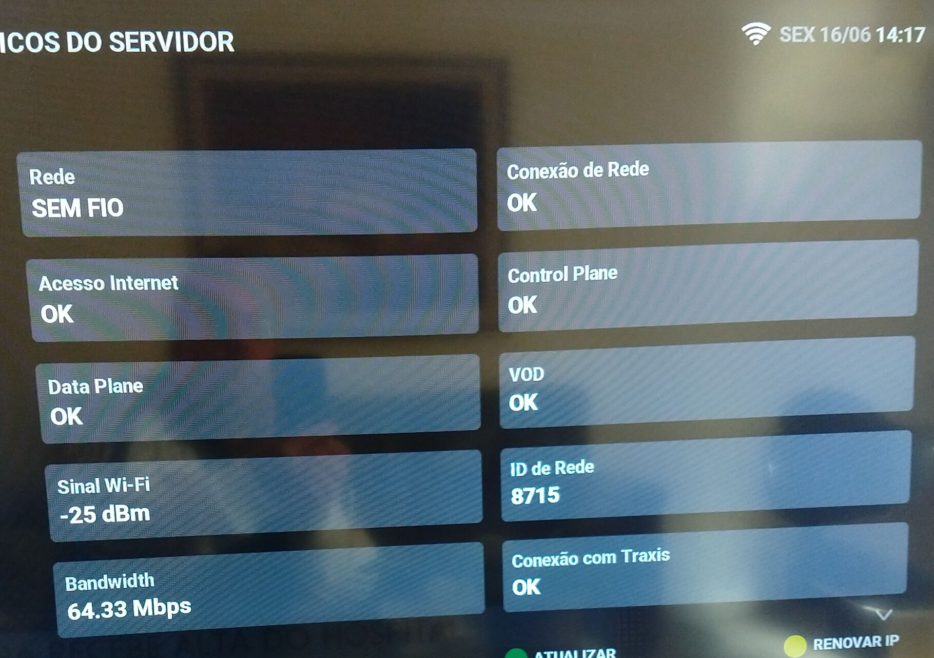

Mas Bandwidth alto não significa melhor qualidade, pode estar 700 Mbps igual do cara que postou aí , e a qualidade de imagem a mesma para todos, que está com 20 Mbps.
Até porque o Box não consume isso, Box consome apenas 10 mega, tenho roteador da Huawei WS 7200, ele mostra o quanto cada aparelho consome, e o Box nunca passou de 10 mega.
Primeiro que não é sinal e sim a taxa de transferência, estamos falando de largura de banda como já existia em satélite e qualquer outro meio de transmissão digital.
O @Rubens pode explicar melhor o que é Bandwidth.

Sim é compatível com 5GHz AX o famoso wi-fi 6.
Na postagem mais acima tem foto de um usuário no wi-fi com Bandwidth passando de 200, MAS uma vez, Bandwidth alto, não significa qualidade de sinal, e sim na velocidade de transmissão do box ao servidor da Claro.
Pra olhar qualidade tem saber quanto o Box está consumindo, em vários roteadores da pra olhar isso.

O meu televisor está ao lado do modem e no 5 GHz.
Na postagem mais acima tem foto de um usuário no wi-fi com Bandwidth passando de 200, MAS mais uma vez, Bandwidth alto, não significa qualidade de sinal, e sim na velocidade de transmissão do box ao servidor da Claro.
Entendi
