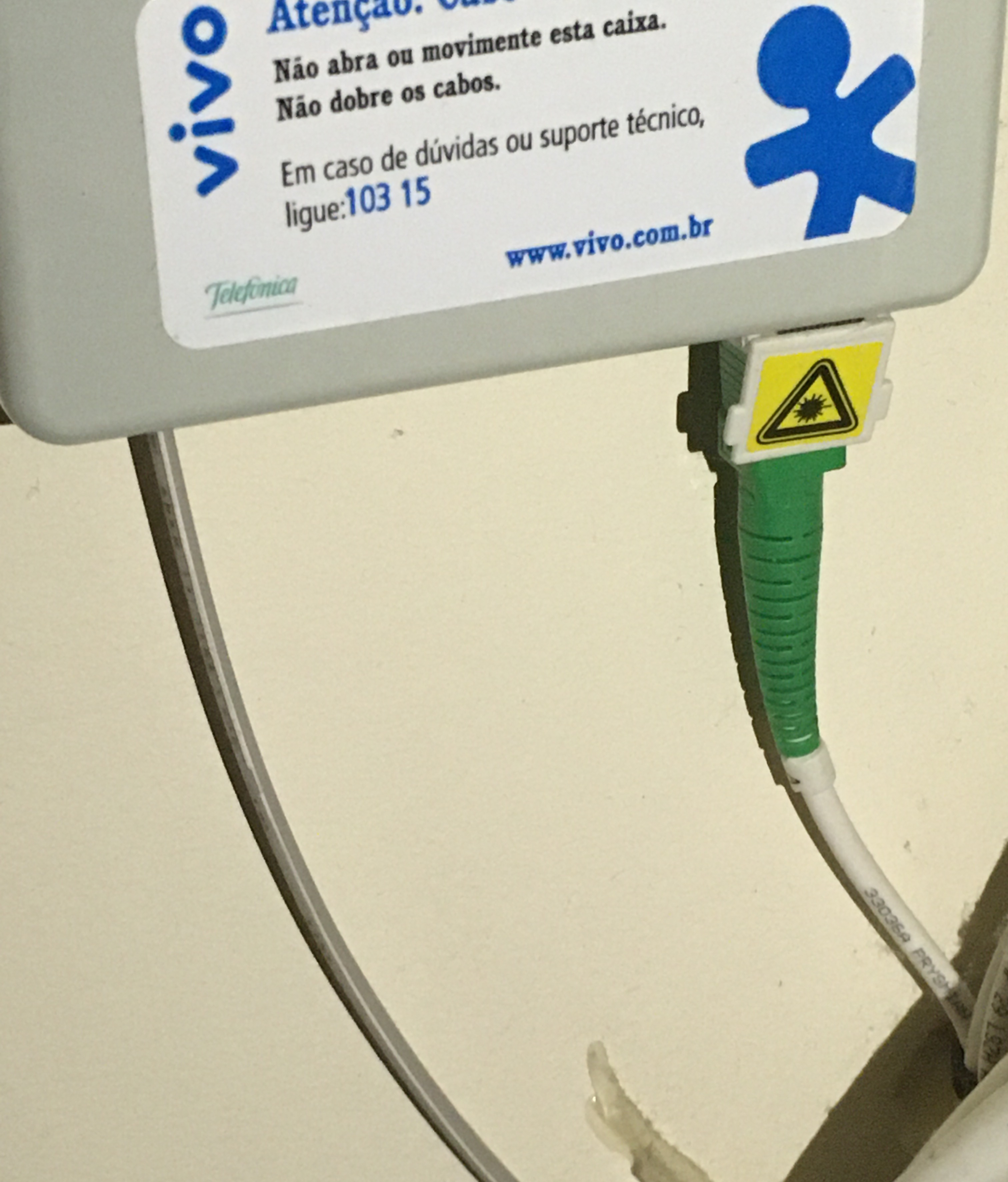

Interessante. Fale mais. Quando você diz "parte da diferença", você está comparando as instalação da Claro com a da Vivo?
Ou por usarem fornecedor diferente ou esses terem modificado o produto visualmente do lado de fora eles podem ser diferentes, mas a ideia de ter um cabo externo e outro interno é consistente entre várias empresas.
O da esquerda é o que chega da rua pra caixa de emenda e o da direita vai para o ONT
27
17
São coisas completamente diferentes. Essa caixa se chama PTO, ela serve para "facilitar" a maleabilidade da fibra, ela converte uma fibra mais rígida para uma mais maleável e de fácil manutenção.
Já a Claro usa uma tecnologia antiga que foi evoluindo com o tempo mas não mudou seu meio de transmissão final, apenas foi diminuindo a distância de onde o sinal é convertido para o cabo metálico.
PS: Na minha região a vivo não usa mais esse tipo de instalação, o cabo vem direto para o roteador.

O que eu me refiro diretamente é aparência dessas fibras, no unico lugar que já via a Claro instalada não era mais o mesmo que a Vivo usou na minha casa. Mas sei que a externa tem o arame guia e dois protetores internos porque já vi muito jogado na calçada (pessoal aqui quando muda de endereço costuma cortar e jogar na rua, só pra dificultar a vida do próximo inquilino mesmo)
27
17
Ah sim, a instalação da Claro fibra é assim:
CTO no poste:
Entra em casa e cai na PTO e sai o cabo mais flexível:
E depois vai para o roteador:
