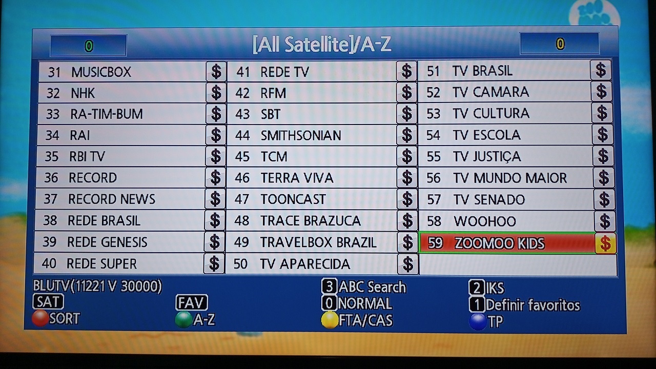

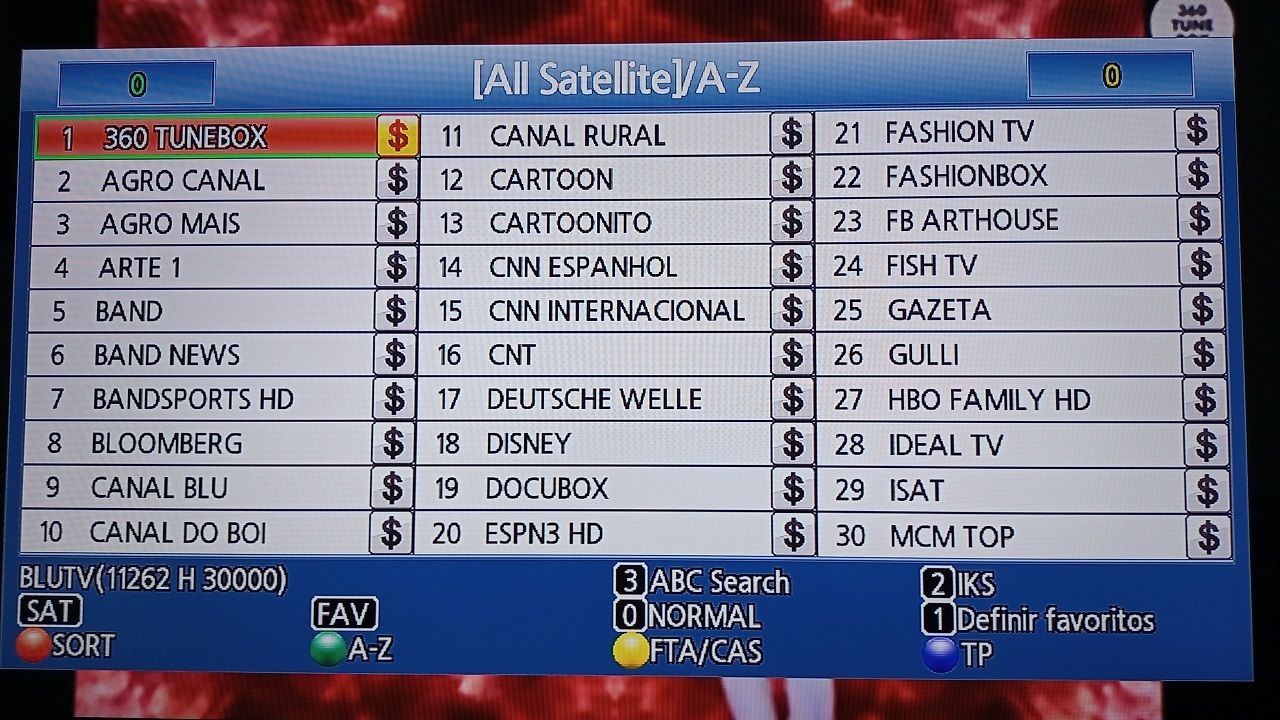

Como solicitado pelo Rodrigo, eu deletei todos os canais de TV que não estavam abrindo e ficou apenas os que estão realmente em FTA, mesmo com CAS Irdeto, esses canais devem estar com falha pela operadora, talvez eles possam até codificar corretamente ou não, as rádios estão todas liberadas em FTA também.
Lista dos canais de TV em FTA até o presente momento de hoje 18/07/2022 às 18 horas.
Canal adulto EROX também esta abrindo, deletei, são 60 canais no total.
