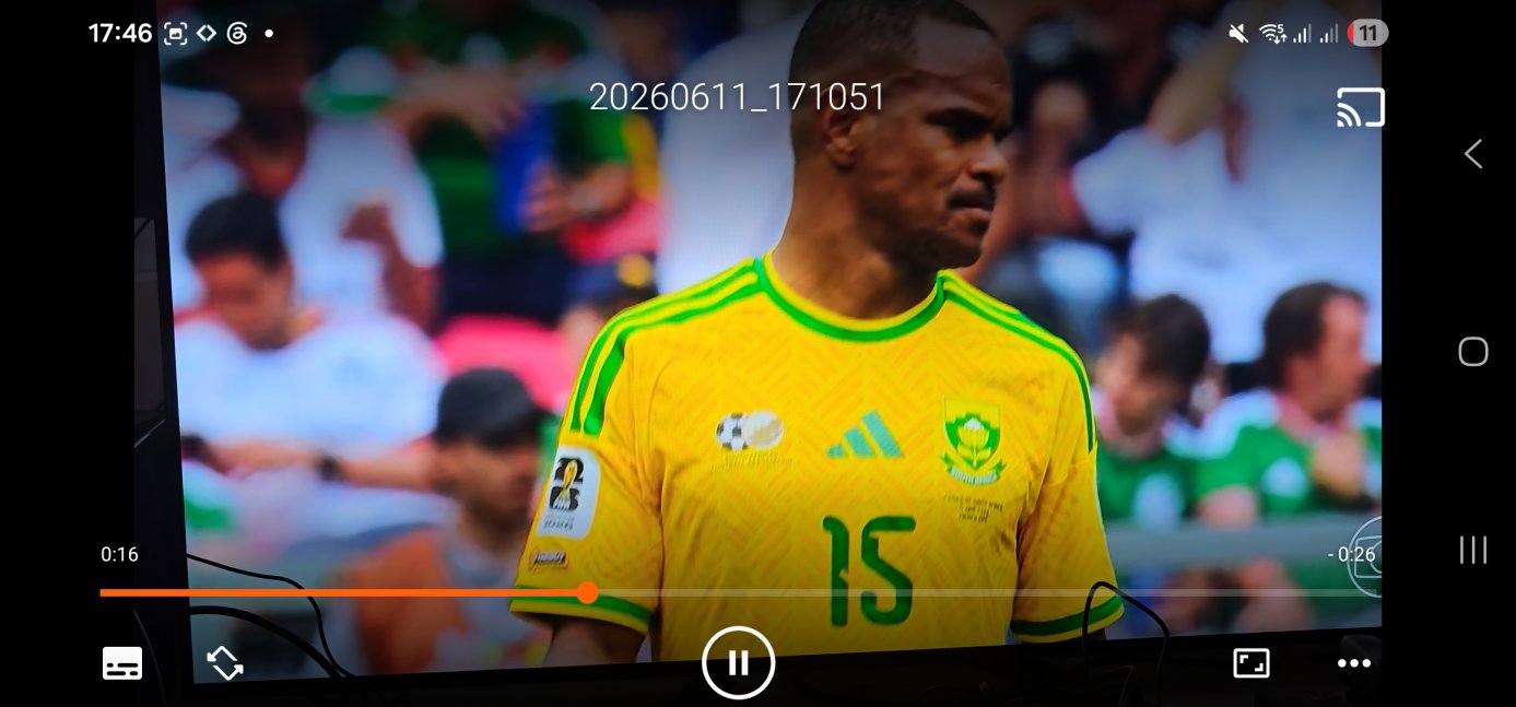

Bom vamos la aqui em sp
Globo terrestre sp
Globo vivo tv fibra 2 seg
Sportv e o 4k HDR vivo tv fibra 3 seg
Globoplay Globo apple tv 9 seg
Cazé tv 4k apple tv 11 seg
Claro tv Sportv 4k Xiaomi box 3 gen 12 seg
Globoplay sportv 4k apple tv 20 seg
Cazé tv 4k sem o esquema* 20 seg
* Utilizar velocidade 2x
Hdr somente na vivo tv fibra e no app da claro

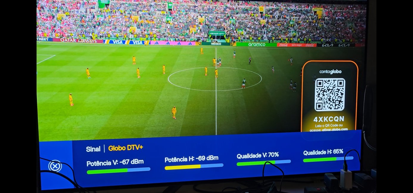

Recebi o kit hoje mas infelizmente minha primeira experiência nao foi tão positiva assim. O sinal da DTV+ em quintauna - osasco chega no limite. Tive que por a antena do kit na janela. O sinal DTV+ achei mais dificil de ser captado que o canal HD. Pelos momentos que pegou a imagem tem um bitrate bom mas está em HD SDR. E o booster do kit ajuda a captar os canais digitais HD, mas o DTV+ que está na faixa dos 300mhz percebi que fica ainda pior com o booster.
Haverao muitos ajustes nessa fase experimental mas c certeza o melhor sempre vai ser antena externa onde possível.
Bora acompanhar as reações dos outros felizardos p constatar se esse grande trunfo do MIMO q seria uma robusta recepção interna na se frustre.

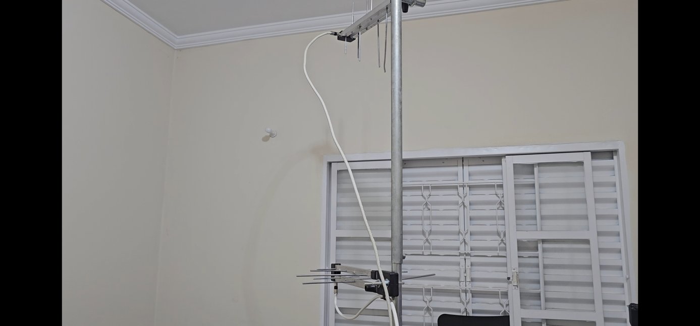

Lucas, tente aquele arranjo 2 antenas uma na horizontal e outra na vertical c q um forista conseguiu sinal forte da 277 MHz em Valinhos a 100 km da Paulista.

Recebi o kit hoje mas infelizmente minha primeira experiência nao foi tão positiva assim. O sinal da DTV+ em quintauna - osasco chega no limite. Tive que por a antena do kit na janela. O sinal DTV+ achei mais dificil de ser captado que o canal HD. Pelos momentos que pegou a imagem tem um bitrate bom mas está em HD SDR. E o booster do kit ajuda a captar os canais digitais HD, mas o DTV+ que está na faixa dos 300mhz percebi que fica ainda pior com o booster. View attachment 36211View attachment 36212View attachment 36213
Lucas, tem mais dois sinais DTV+ no ar: Rede Legislativa e Tv Brasil. Não captou nada?
boa, provavel que mandem o meu amanha , nao da pra ver no site o rastreio, so falta testar o delay, acredito que ele fique igual ao do sportv 4k via vivo tv fibra, mas te falar que imagem HDR faz toda diferença
Globo terrestre sp
