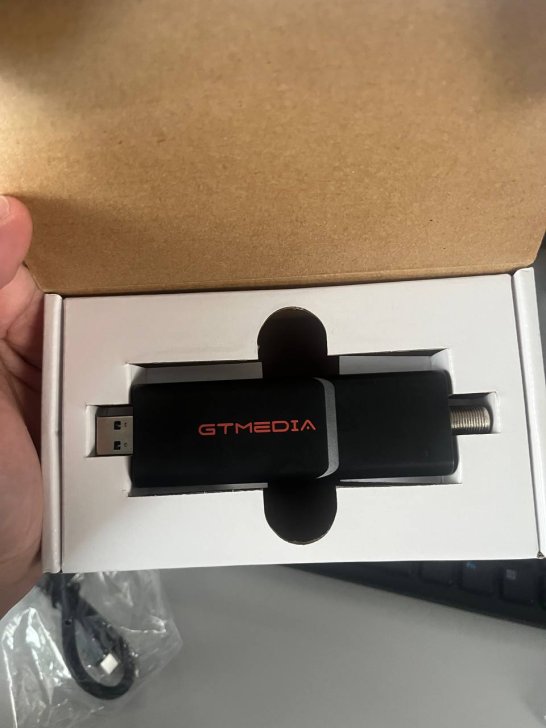

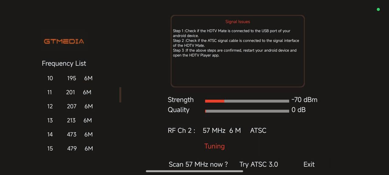

E um conhecido meu de Osasco importou um receptor ATSC 3.0, sem sucesso para capturar os canais da nossa DTV+ porque o aplicativo pula da frequência 215mhz pra 473mhz (faixa de inicio do uhf). Então a ideia de trazer o receptor de fora não funcionará aqui.
View attachment 36096View attachment 36097
fosse esse o problema até poderia ter alguma serventia pq existe a possibilidade da Anatel acomodar algumas emissoras pleiteantes na atual faixa UHF para entrar na 3.0 depois que se esgotarem as 12 posições disponiveis agora na faixa 300 MHz. Nossa DTV+ apenas partiu do ATSC 3.0 americano aproveitando a camada fisica e fazedo inumeros aperfeiçoamentos que praticamente é um novo sistema.
Então nem no futuro se houver um canal 3.0 na faixa UHF, de nada servirá esse receptor ATSC.3.0
Isso das frequências é o menor dos problemas!!! esse receptor só pega 1 polarização, portanto não tem hardware para funcionar no nosso padrão...
