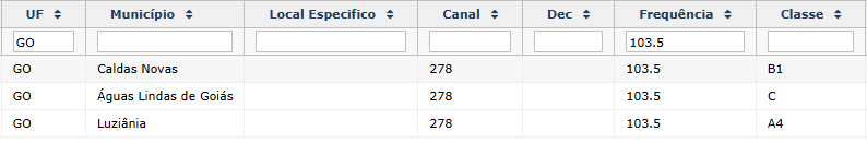

Curioso que no sistema mosaico da Anatel existe uma concessão em 103.5 para a Câmara dos Deputados na cidade de Águas Lindas de Goiás/GO.
Isso pode impedir que alguma emissora solicite usar a frequência 103.7.
classe C, fraquinha. Não deve dar ruim a depender do direcionamento. Lembrando que já tem a adjacente 103.3

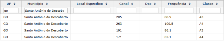

Por falar nas migrantes do grupo Paulo Octávio, foi designada no sistema mosaico a emissora de Santo Antônio do Descoberto/GO, antiga 1410 AM.
FUNDACAO CULTURAL ECLETICA UNIVERSAL deve ficar na frequência 82.1 FM estendido com classe A4.
