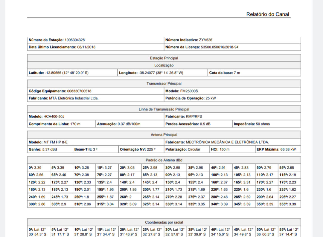

Não. Ela está com outra estrutura atualmente, porém não foi atualizado no Mosaico. O que muda dessa para a futura é o Sistema Irradiante. Atualmente é um de 8 Elementos de Polarização Circular da Mectrônica, vão colocar um de 8 Elementos de Polarização Vertical com mais ganho e com mudança do diagrama de Azimute em relação ao mar para obter um ERP maior.
Atualmente ela está com essas características: (não está atualizado no Mosaico)
66.38 Kw ERP, por isso que ela já está com um Sinal tão forte. E em breve com 140.65 Kw ERP na Classe A1 vai melhorar ainda mais para Salvador e Sul da Bahia.
Como já foi falado aqui anteriormente, a Mix FM Salvador 104.3 pediu aumento de Classe de A3 para A1, porém a torre vai ficar no mesmo lugar, segundo a coordenada que foi enviada para a Consulta Pública. Porém com as seguintes mudanças Técnicas:
• Potência ERP: 140.65 Kw (antes 26.09 Kw)
• Altura da torre: 150 m (antes 110 m)
• Altitude: 7 m (antes 8 m - mesmo lugar, porém a atual com tem mais precisão)
• Transmissor: MTA FM25000S (antes MGE FM12,5s)
• Antena: 8 Elementos de Polarização Vertical (antes 6 Elementos de Polarização Circular)
• Potência de Operação: 25 Kw (antes 9.2 Kw)View attachment 11759
