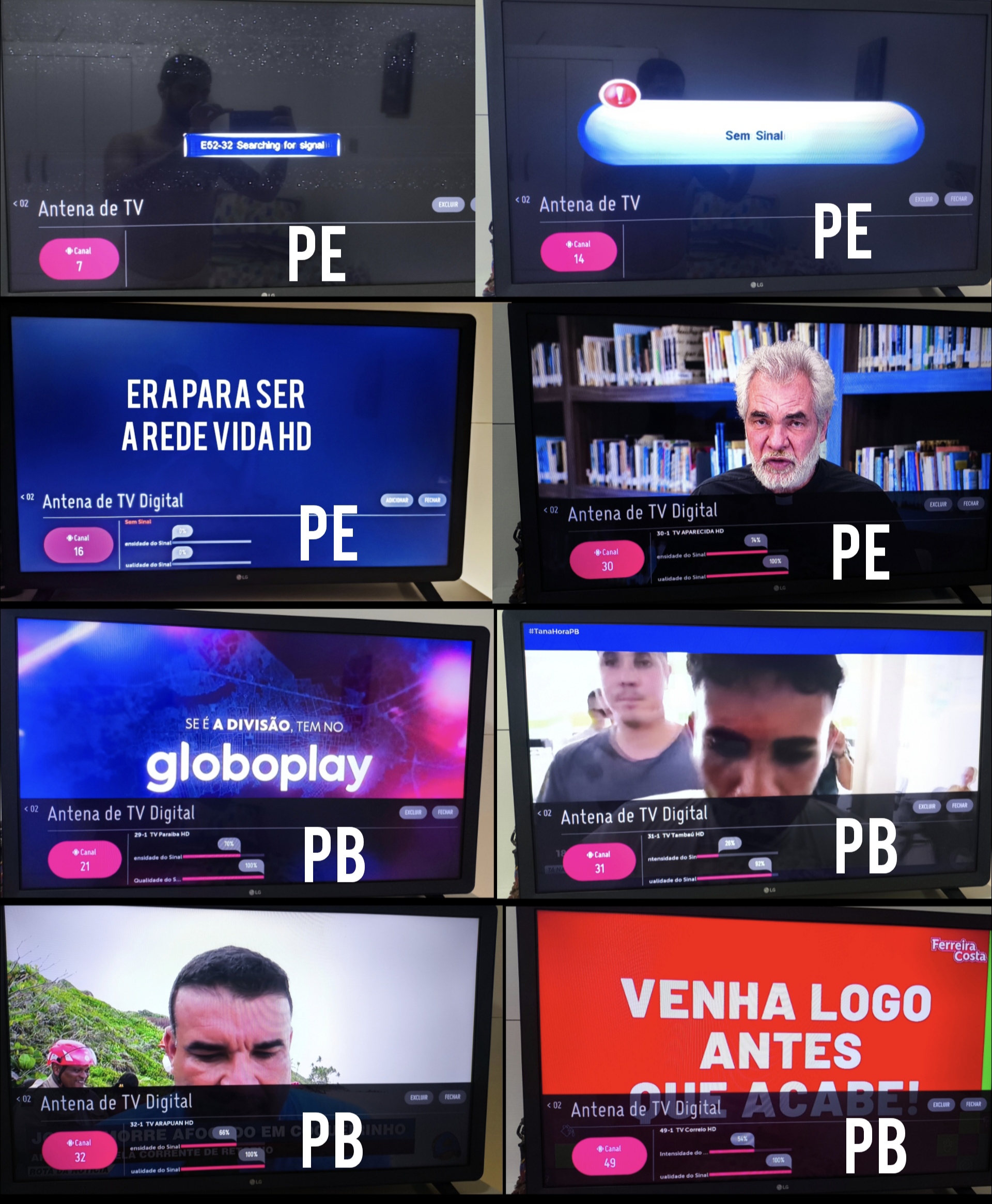

Olha aí como é a situação em Afogados da Ingazeira. Se não fosse a antena apontada pro Pico do Jabre em Maturéia a situação era complicada. Deixei com as barras de sinais só pra curiosidade.
Canal 7: TV Asa Branca (analógico)
Canal 14: TV Jornal (analógico)
Resolvi saber a distância em linha reta as cidades Afogados da Ingazeira (PE) e Maturéia (PB) e é maior do que eu pensava (62 km).​
