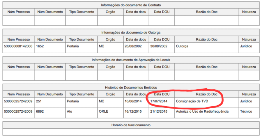

de onde tirou essa história dos 12 anos? Tem certeza? Se fosse isso, seria em 2014.
Está no próprio relatório do canal, na última página:
Ou ativaram o canal autorizado em São Luís ou aumentaram a potência da geradora de São José de Ribamar. Entretanto, não houve nenhuma movimentação recente na Anatel sobre isso.

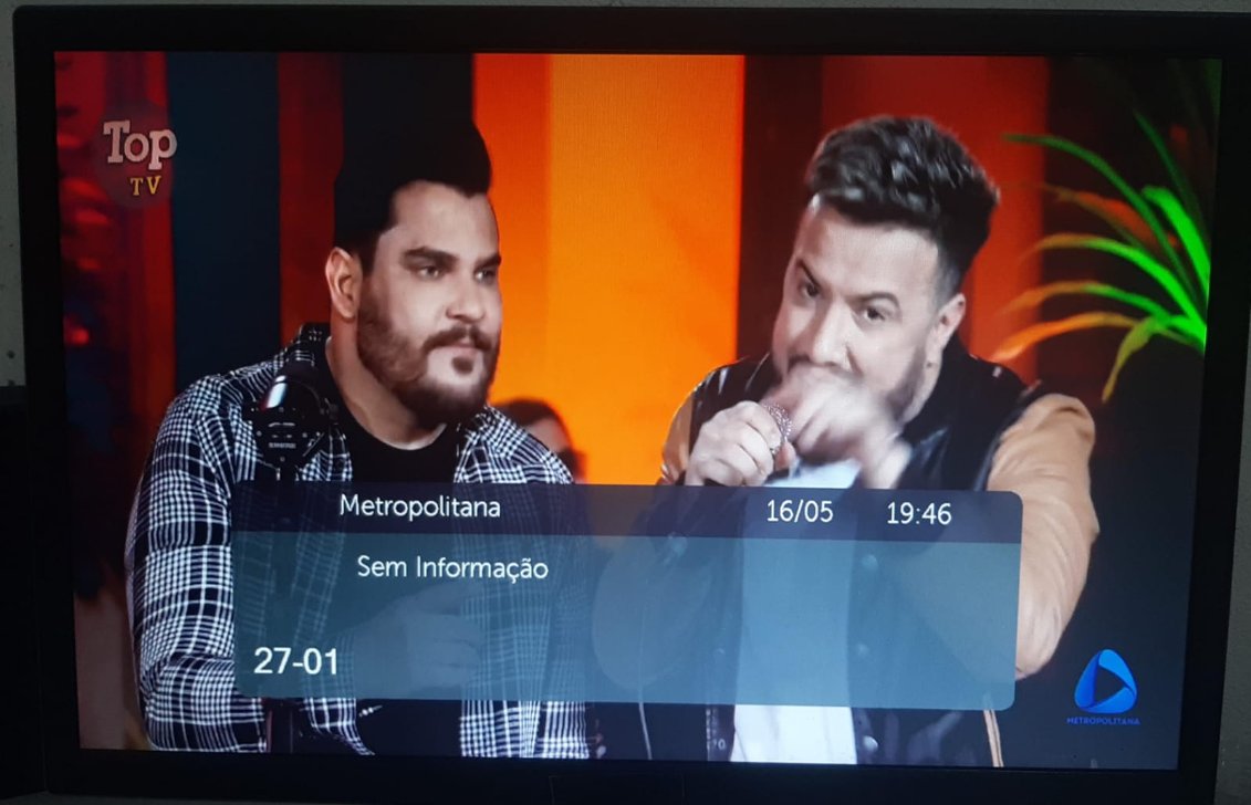

Antes de sair da cidade pro interior (9/5) e que a TV Metropolitana ter voltado, eu tentei de todas as formas em captar essa emissora (a antena é apontada exatamente aonde o Sol se põe e onde ficam a maioria dos sinais da TV e se eu virar onde o Sol nasce, perco todos os canais, provavelmente só captaria a TV Alternativa, mesmo a antena esteja uns 10 metros de altura). Quando clico "2" e "7" no controle remoto ao televisor da minha sala, o canal é sintonizado e chega a captar levemente o sinal, pois a tela fica preta por uns 5 segundos e depois dá "sem sinal". Só questão de sorte pra captar o canal.​

Nao estou conseguindo sintonizar a tv metropolitana 27.1 , acho q nao aumentaram a frequência. Quando transmitia a band pegava de boa... aqui no centro
