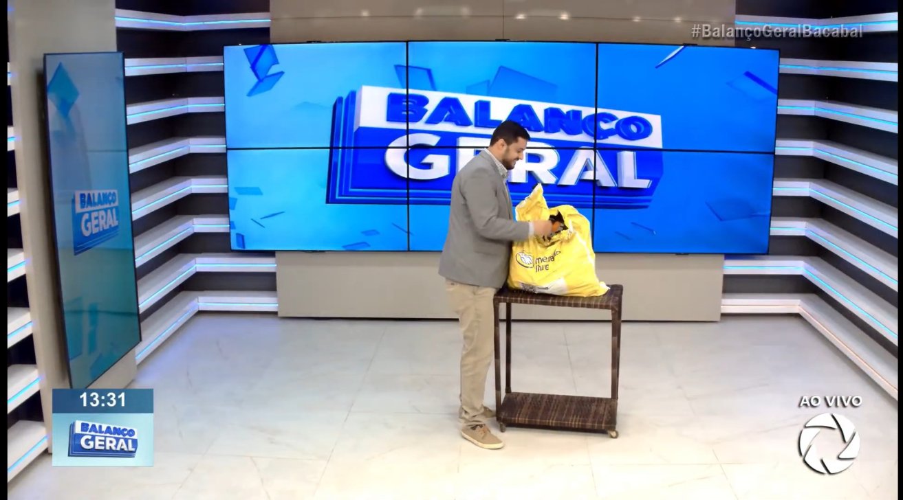

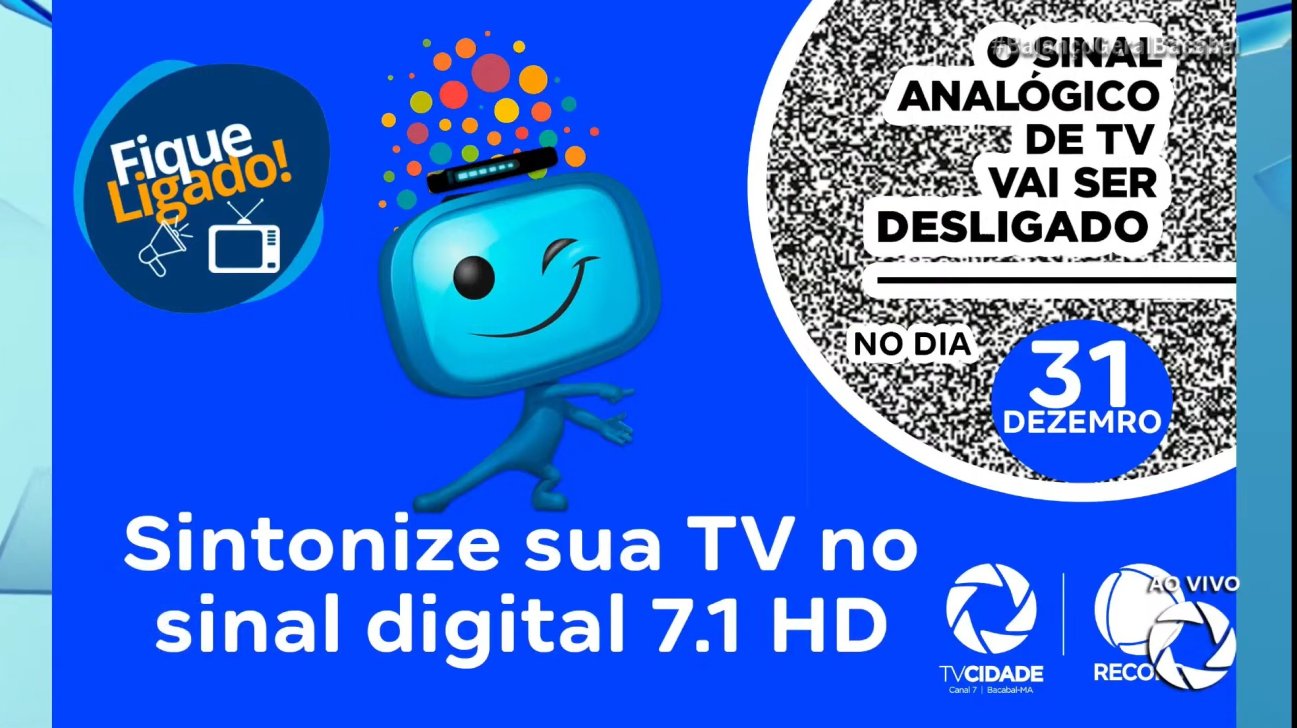

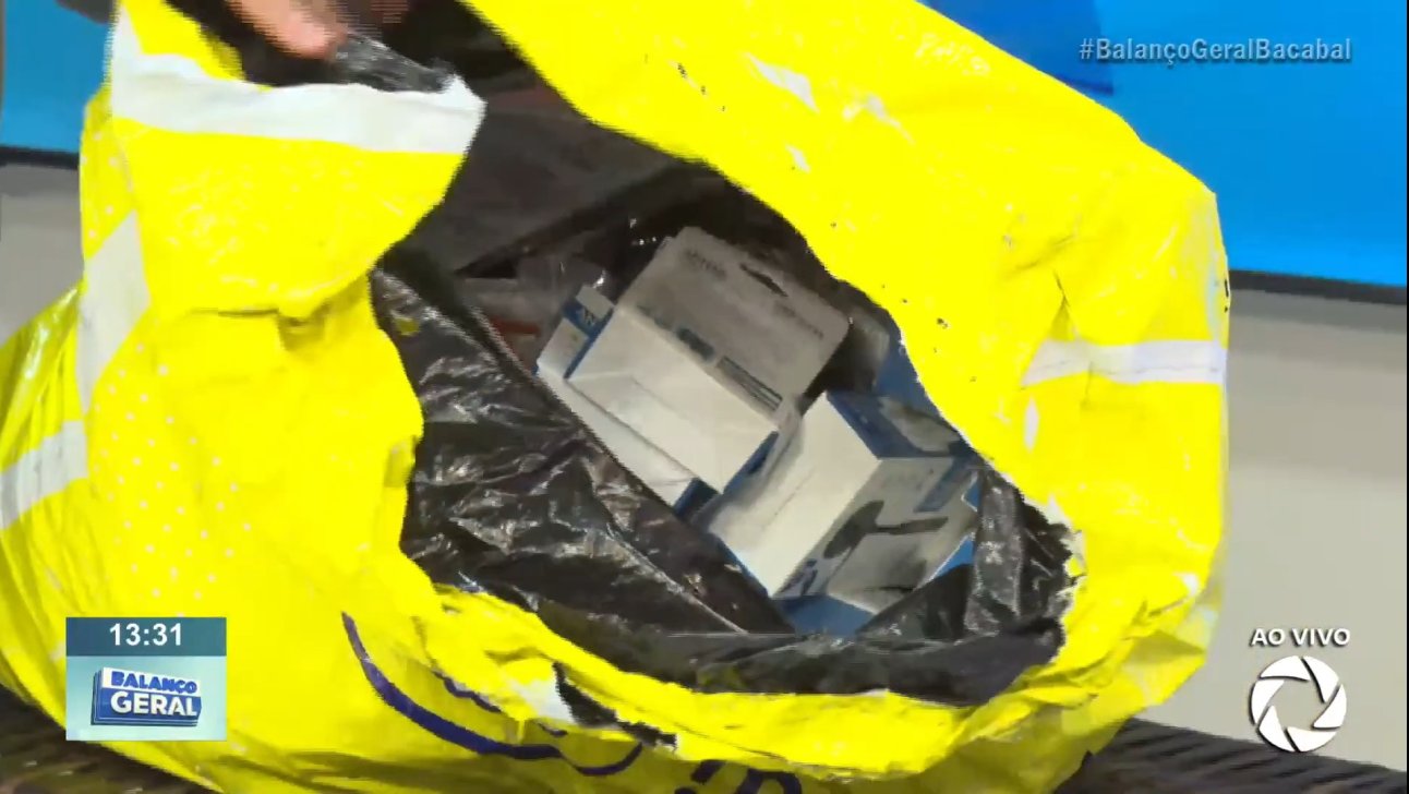

Eu fui investigar essa informação, e a própria emissora, por meio do dono, estava divulgando o desligamento do sinal analógico, que estava previsto para o dia 31 de dezembro.
Essas imagens são do Balanço Geral Bacabal, do dia 11 de dezembro de 2025, onde é mostrada a arte do desligamento do sinal analógico, e o dono também mostra antenas de TV digital que ele havia comprado em um site de compras para distribuir aos telespectadores da TV Cidade Bacabal.

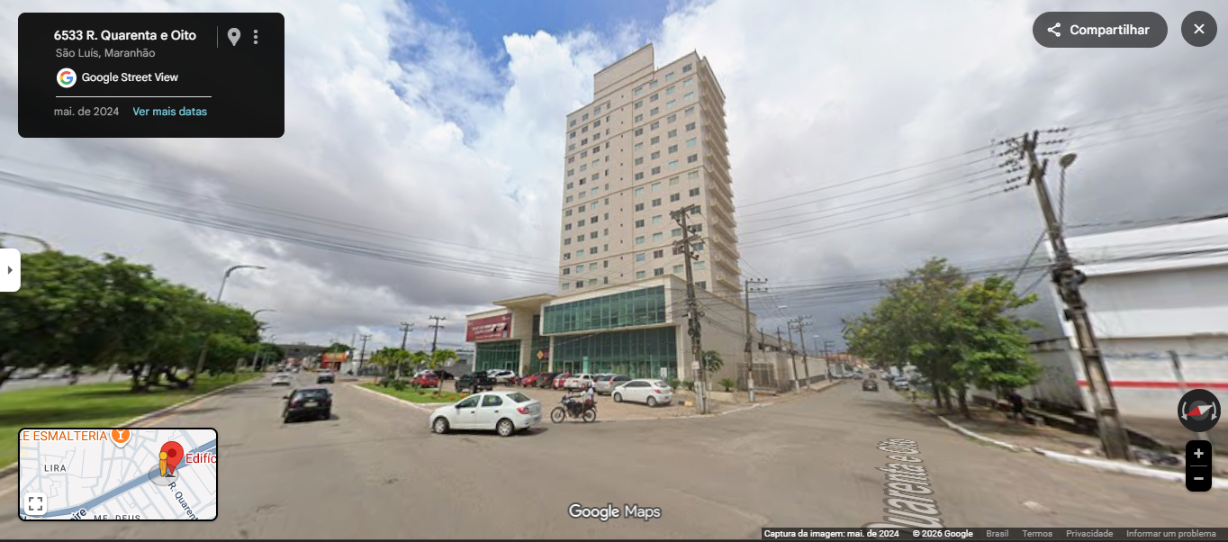

E a Band Maranhão continua fora do ar. No entanto, no site oficial da emissora (bandma.com.br), publicado dois dias antes (5 de janeiro, de acordo com "CTRL+U", pois o site da emissora omite o dia da publicação), o motivo pode ter alguma ligação pela transferência do antigo endereço (estúdios no Jaracaty Shopping em São Luís e transmissores no bairro Tijupá Queimado em São José de Ribamar) para novo (prédio São Luís Offices, localizado na Avenida Vitorino Freire) que segundo site, "um espaço mais moderno e com melhor infraestrutura técnica".
Na imagem abaixo, mostra o local:​
Em cima desse prédio tem uma torre,acho q era da tv central. A tv central quando estava no ar acendia a lâmpada, depois q saiu.do.ar não vi mais acessa

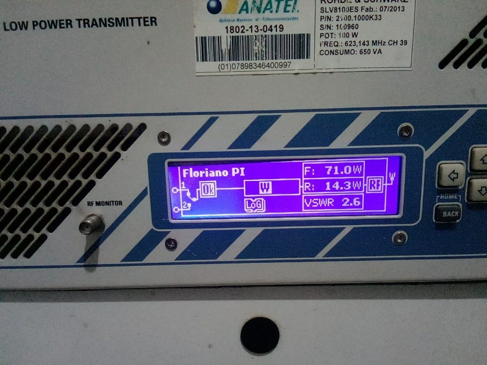

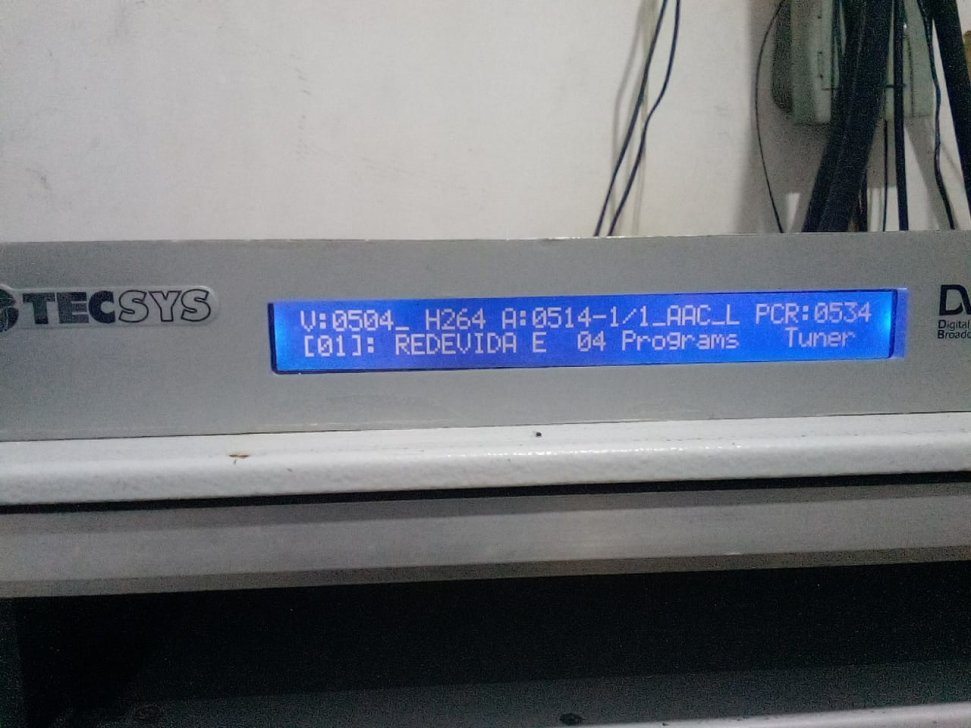

Vou colocar aqui pra que todos saibam da situação e gostaria de um apelo para resolver o que acredito ser um "simples problema":
Desde outubro de 2025, a REDEVIDA 18.1 em Floriano/PI está com baixíssima cobertura, já entrei em contato por e-mail pra falar sobre, o técnico local foi lá visitar o transmissor para conferir e ele tá funcionando a 70W (mesmo autorizada a operar em 100W), mas a cobertura não passa de 1 a 2 km de distância da torre, sendo que o transmissor da RIT 41.1 opera em no máximo 50W pega a quase 4 km da torre onde moro. Tem alguma coisa errada na instalação da mesma, pode ser algum cabo folgado, nem pra conferirem isso. Só disseram que iam fazer uma pesquisa de campo que, na minha opinião, deve comprovar o problema. Desde o mês passado não tive mais resposta e nada de resolver há 4 meses. Antes disso tava normal, pegando forte inclusive. Vejam as fotos que recebi:
