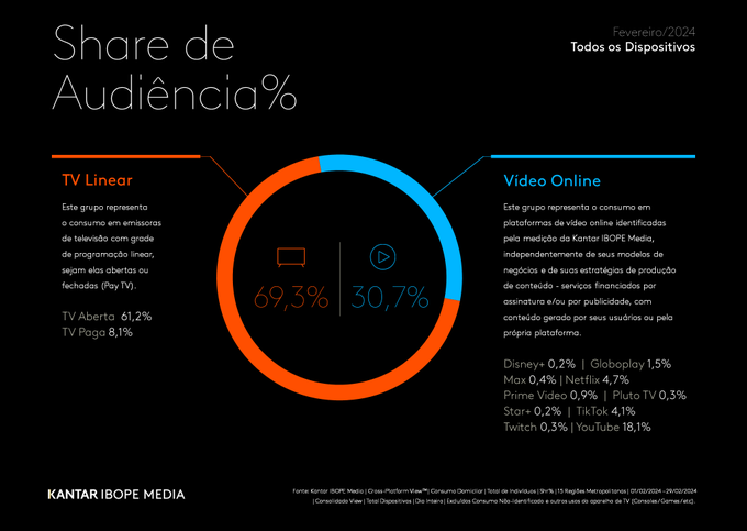

O mercado do audiovisual, de modo especial a produção do streaming, vem sofrendo grandes transformações não apenas aqui, mas em outros importantes setores do mundo.
No Brasil, por exemplo, só as atividades esportivas da Paramount+ continuam em curso, porque no mais parou praticamente tudo, assim como já existem rumores que a Amazon, em pouco tempo, também deve diminuir drasticamente as suas produções
Tudo muito igual ao que vem acontecendo em outros lugares, com fusões e retratação de investimentos. Apenas Estados Unidos e Espanha, pelo menos por enquanto, aparecem como exceções.
Parece que a bolha estourou, por isso o cenário atual é todo diferente daquele que existiu antes e mesmo durante os anos da pandemia. E o que também acaba justificando as tantas refilmagens e continuidade de séries, porque seus custos são um pouco menores.
Não por acaso também, o refortalecimento da TV aberta que já se observa em muitos países, muito em função do seu cardápio variado de atrações e a possibilidade de poder atingir um número infinitamente maior de pessoas.
Lá fora
Quando se fala no refortalecimento da TV aberta em alguns dos mais importantes países do mundo, Estados Unidos entre eles, é importante destacar que isto não acontece só na sua audiência.
Talvez por consequência, ela passou a ser buscada com uma intensidade ainda maior pelos principais anunciantes.
