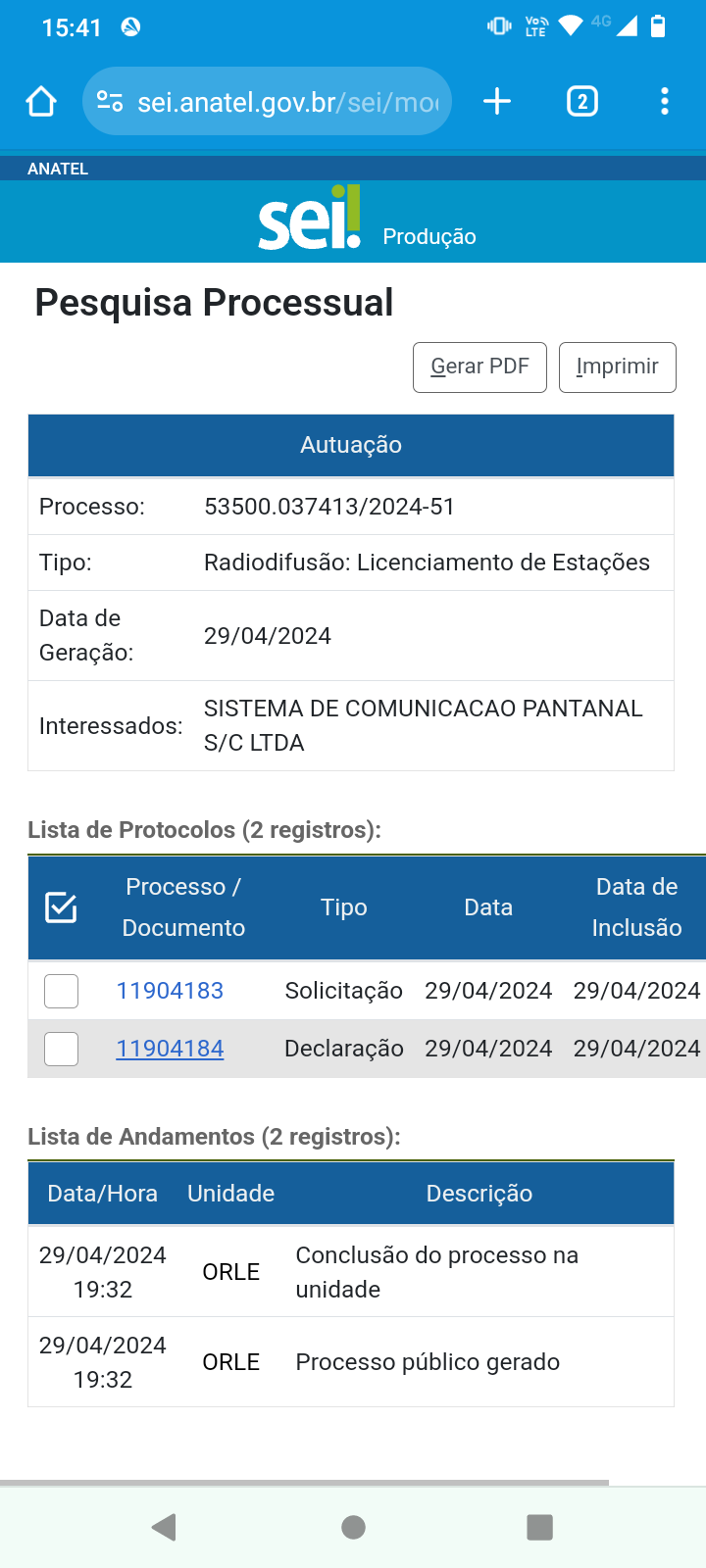

O processo de licenciamento do Sistema de Comunicação Pantanal (RBTV) no canal 18 foi gerado ontem no SEI da Anatel.

Então a RBTV estava transmitindo do Mendanha sem estar licenciada.
Na verdade o que aconteceu foi a autorização da mudança do local de transmissão do canal de Santa Cruz para a Freguesia, porque o canal estava sendo transmitido da Freguesia e não constava oficialmente. A mudança foi só no sistema da Anatel, porque na prática não mudou nada, continua a mesma abrangência que não pega em lugar nenhum, inclusive na área do Mendanha.
