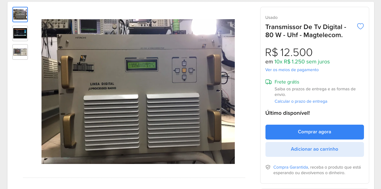

Acredito que ja encontrei a incompatibilidade deles, e com tv mais nova smart e 4K, deve ter um codec diferente que o transmissor deles não suporta, teste na mesma antena com uma tv antiga que era apenas full hd e funcionou normalmente sem travamentos, também testei com um conversor da intelbras e funcionou normalmente, a incompatibilidade do transmissor deles e com televisores mais novos 4K.
Problema serio e acredito dificil eles resolverem, ja q transmissor deles pela imagem e simples e voce encontra fácil ate no Mercado Livre para venda na faixa dos 12K.
Já vi que não da pra esperar muito deles, transmissão de um sinal via streaming com pessima qualidade de imagem, programação praticamente toda da Tv Brasil, o unico programa dessa guia tv e um "jornal" muito amador , onde o apresentador comenta umas imagens e muito mal comentada, mais gagueija que tudo, suspeito ate que eles nao tenham liberação alguma para esta no ar, pois pesquisando nem essa Guia Tv tem nenhuma concessão na cidade deles na Paraiba. hoje deve ta tudo funcionando como tv pirata.
Nada a ver a questão de codec. Existe o padrão usado no SBTVD, se eles estão fora do padrão é caso de se denunciar a Anatel
