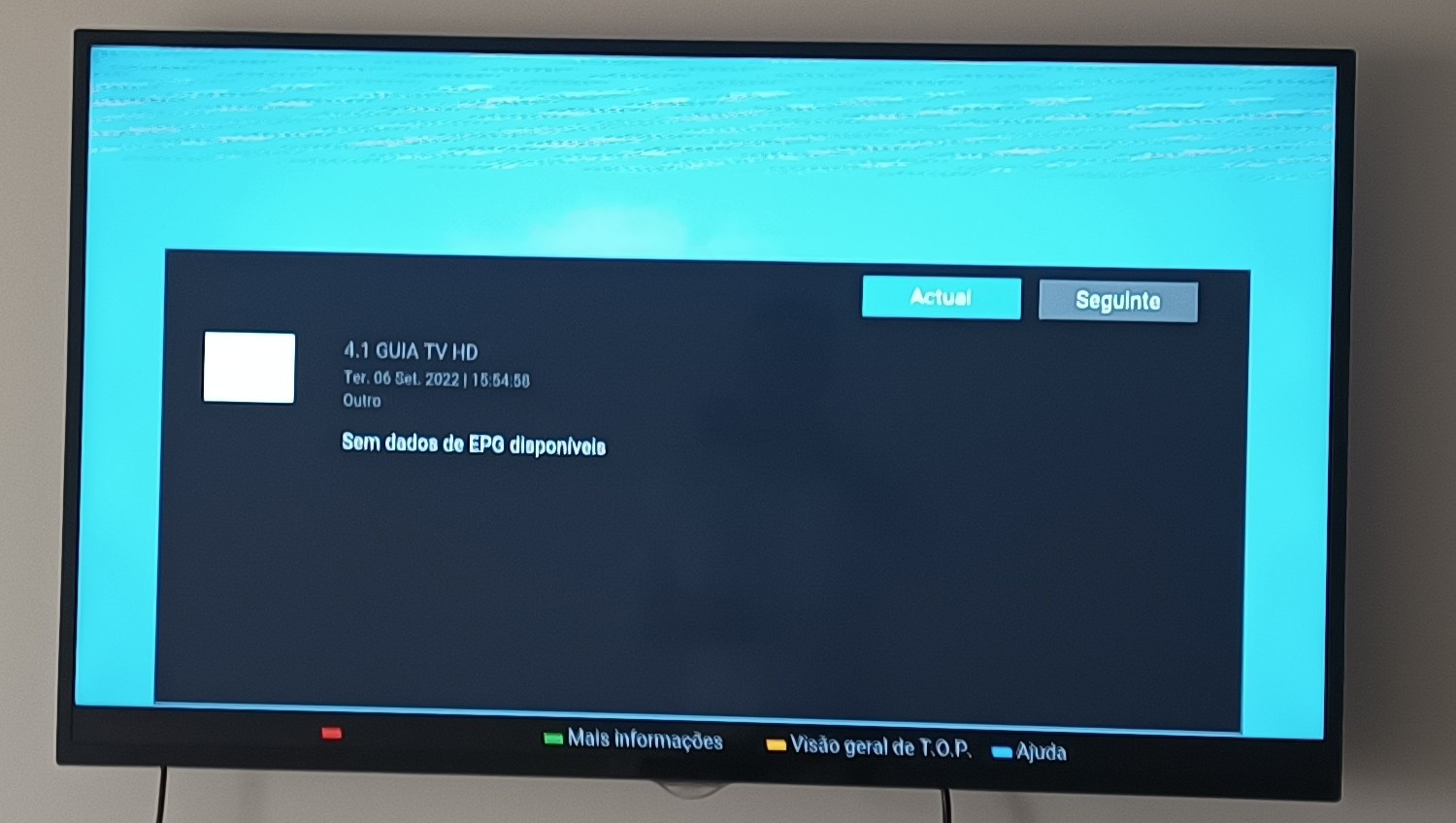

Aqui em casa a TV Sampaio pega na TV mais recente, nas outras TVs mais antigas só pega tela preta. Acho que deve ser algo modo de compatibilidade.

Minha tv e recente amigo, modelo 2021, deve ser codec do transmissor. Testei em 2 Samsungs e só áudio e tela preta.

Você tem sorte que pegou imagem dela, aqui na minha Samsung e tela preta e som, e olhe que o nível se sinal está bom, e problema do equipamento deles com algumas marcas de televisão.

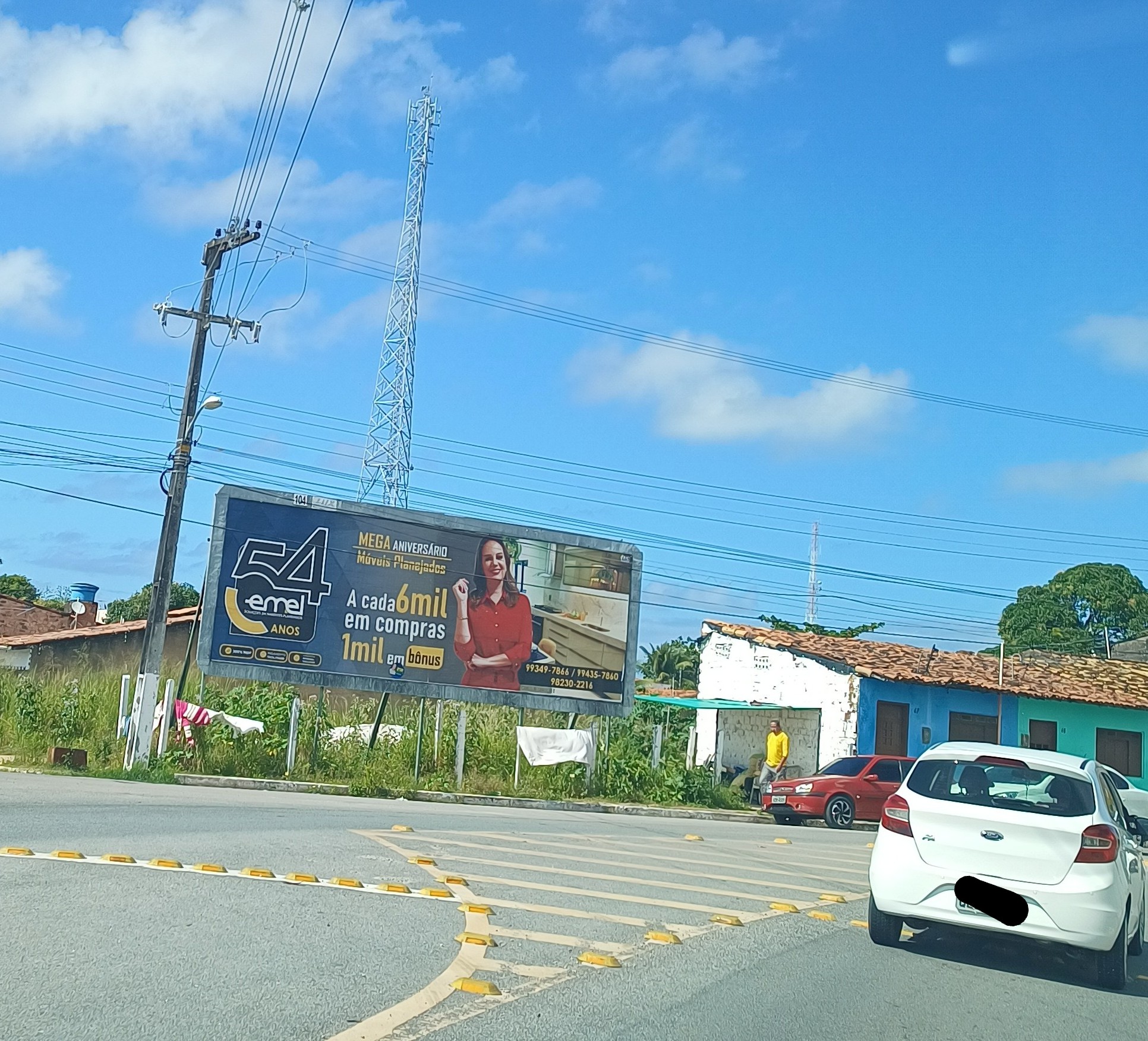

Pela altura, acho que vão encher de antenas de todos os tipos. Deve ser pra reforçar alguma área de sombra na Pitanguinha, Feitosa... Acho que hoje no fim da tarde, passo no eixo quartel e tiro uma foto.
A tendência para antenas 5G são antenas mais baixas para ficar mais perto das pessoas, porque o alcance do sinal é menor, tipo uns 400 metros da fonte de emissão. Então da altura de mais ou menos um poste, ou fachadas de estabelecimentos mais altos já vai ficar bom quando começarem a implantar o 5G de forma decente.
Essa é a torre que eu pensei em ser torre de rádio/tv que montaram num piscar de olhos na Pitanguinha

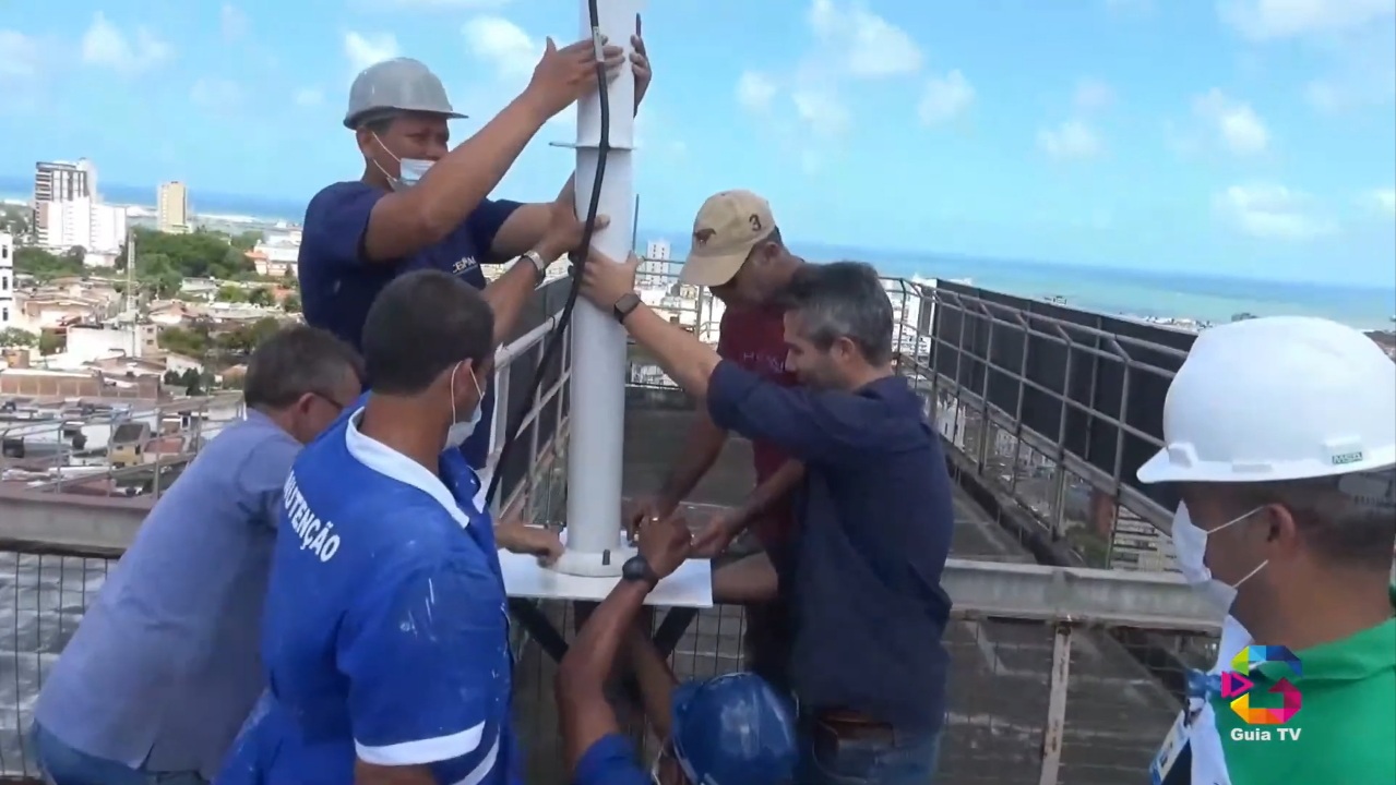

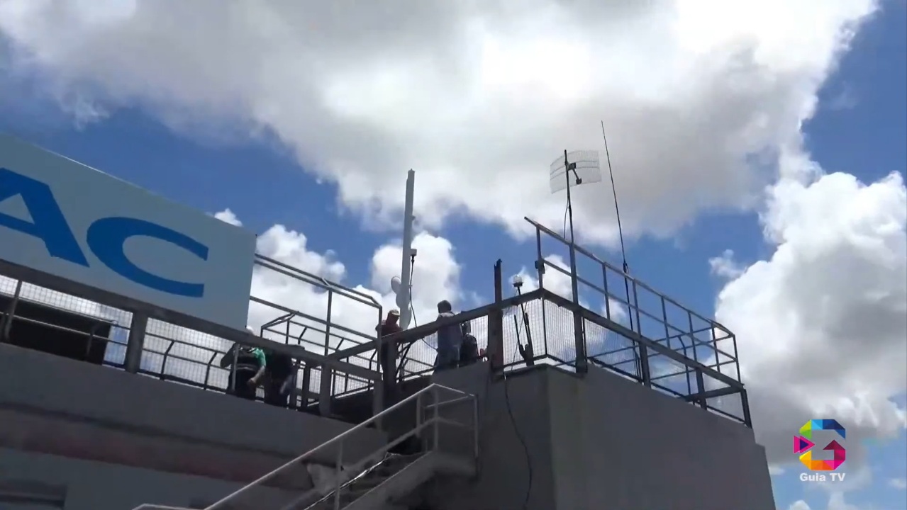

Instalação da antena e transmissor da TV Sampaio em Maceió, no topo do edifício campus II do Cesmac, localizado no bairro do Farol.

Devem ter instalado no cesmac como permuta e vai exibir o programa informativo cesmac na tv. Quanto a sintonizar estou conseguindo desde sexta, problema é q não mostra imagem, diz na minha tv que o canal só possui áudio, acredito que algum codec ou ajuste no transmissor esteja faltando.
