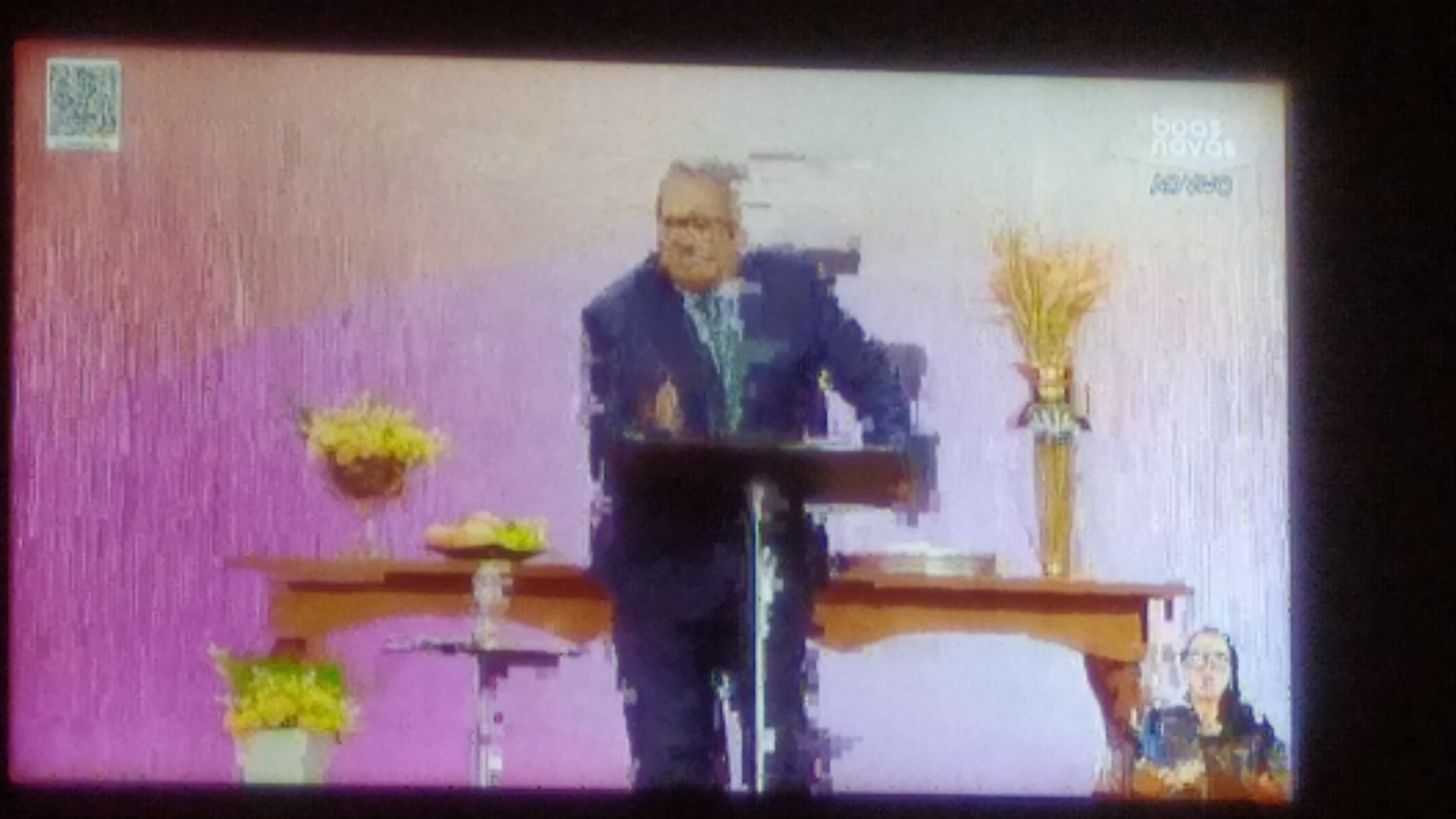

É só na minha Tv Philips que esse canal 14.1 RBN HD fica quadriculado assim ? porque o sinal tá bom
Normal por aki.
